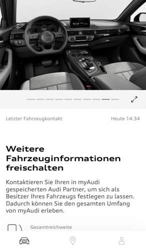

Also bei mir funkt die App mak garnicht. Mein audibild auf der Startseite ist auch verschwunden.
Ich sehe keine Ausstattung, keinen Fahrzeugstatus usw.... Was ist da falsch?
Man sollte ja den Tankfüllstand abfragen können, ob alle Fenster zu sind usw....und wo er gerade parkt.
Starte mal die App neu. Wenn das nicht hilft, abmelden und wieder neu anmelden.
Habe ich gemacht. Aber die ganzen Anzeigen wie Tankfüllstand usw waren bzw sind bei mir einfach nicht da.... auch die Ausstattungsliste war nie da!
Die gesuchte Funktion (Tankfüllstand usw) in der App funktioniert nur iVm Notruf&Service (war ein Extra in Mj 2016). Ging bei meinem vorherigen B9 ohne Notruf&Service auch nicht, Mj 2016. Jetzt mit Mj 2019 natürlich iO.

Was ist das denn nun schon wieder? Hat das auch noch jemand bekommen? Ich bin Erstbesitzer und habe keine Updates etc. Installiert
Hallo, ich habe das auch seit heute. Was für ein Mist.
Bin auch Erstbesitzer. Die Daten hat Audi ja.
Bei mir funktioniert die App gerade normal.
Ich hab die Anzeige auch seit heute Abend. Aber es funktioniert noch alles.
Entweder Störung und es erledigt sich von selbst oder ab zum Händler.
War Anfang des Jahres auch schon mal bei vielen.
@Courghan schrieb am 27. Oktober 2019 um 06:38:06 Uhr:
Hat sich bei mir von selbst erledigt.
