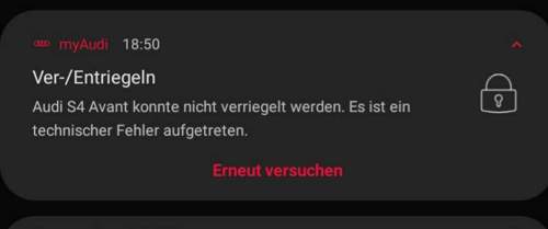

@DJ BlackEagle schrieb am 5. März 2020 um 18:54:25 Uhr:
Hast du SH?
Nein, keine SH.

@Provence-Engel schrieb am 5. März 2020 um 18:30:24 Uhr:
Ich kann permanent mit dem Auto kommunizieren, steht in der verschlossen Garage. Kann das Fahrzeug vom Handy aus auf und zu sperren. Wenn ich will die ganze Nacht. Sehe auch alle Fahrzeugdaten
Nein geht nicht die ganze Nacht. Es ist eine Sperre drin, die sogar nach 2 Minuten greifen kann, wenn man das will.

@Provence-Engel schrieb am 5. März 2020 um 19:35:50 Uhr:
Bei mir hab ich noch keine Sperre gemerkt. Hab meine Frau und Kind schon damit geärgert.
Gibt's aber.
Wenn du das Auto anstellst und verschließt. Dann hast du nur 15 Aktivierungen bis zum nächsten Motorstart/Zündung. Hast du die 15 Aktivierungen erreicht, schaltet sich die Service Funktion (wo auch Remote Steuerung gehört) im Auto auf aus und lässt sich nicht mehr starten, bis zum nächsten Motorstart/Zündung.
Kannst ja Mal versuchen, 16 Mal dass Fahrzeug zu Verriegeln.
Ist diese Sperre aktiv, geht halt kein Verriegeln/Entriegeln/SH einschalten/SH programmieren.
Die SH Fernbedienung ist davon nicht betroffen.
Dies steht in den technischen Dokumentation von Audi.

MIB3:
Desweiteren, wenn der PIN in der App dreimal falsch eingegeben wird. Dann wird der myAudi Account für 60 Minuten gesperrt. Davon ist auch das Auto betroffen, das kann sich dann auch nicht mehr einloggen. Bis die Zeit rum ist. Das gleiche gilt auch, wenn man es dreimal im Auto falsch eingibt.

@Galoc schrieb am 5. März 2020 um 11:02:46 Uhr:
Wenn ihr beim starten mit „zu lange inaktiv“ abgemeldet wurdet dürft ihr euch nicht beim Start anmelden, sondern müsst „Gast“ nehmen und dann in „Einstellungen“ neu anmelden. So hat es bei mir bisher immer geklappt.
Zum Thema App: seit letzter Woche Dienstag klappt die Kommunikation zwischen App und Fahrzeug nur wenn das Handy gekoppelt ist. Ansonsten geht keine Funktion: Standheizung usw.
Das ist die Lösung! Besten Dank dir! :-)
