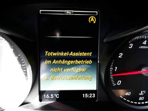

Bei meinem Kombi hat aber die AHK auch ohne Freischalten funktioniert.
Es kommt am Display die Meldung, dass einer der Assistenten bei Anhängerbetrieb nicht verfügbar ist.
Ich werde es aber auch trotzdem noch Freischalten lassen.

ich greife diesen Thread mal wieder auf und habe folgende Frage:
Wenn ich den Anhänger ankoppele, was genau muss im Display angezeigt werden, und was wird ausgeschaltet bzw. ist anders als beim Standardbetrieb ohne Anhänger?

Was mich wundert ist folgendes:
Die Beleuchtung des Anhängers funktioniert genau wie vor der Freischaltung.
Es gibt keinerlei Meldung im Display, daß der Anhänger angeschlossen wurde, oder irgendetwas ausgeschaltet wurde.
Der Tot-Winkelassistent wird nicht ausgeschaltet
Der Rückwärtige PDC piepst trotzdem noch.
Ich vermute, daß die AHK nicht korrekt oder gar nicht freigeschaltet wurde.

Hallo Klaus,
ich kann leider nur vom Jäger Elektrosatz sprechen und da war es ähnlich das beim ersten Mal die Freischaltung nicht funktioniert hat weil MB alles so eingestellt hatte als wäre es ein originaler Elektrosatz von MB gewesen. PDC wurde nicht deaktiviert und die Lampenüberwachung des Hängers funktionierte auch nicht. Das der Totewinkelassi deaktiviert wird beim Anstecken des Hängers ging beim Jäger E-Satz aber schon vor der Freischaltung.
Die Anleitung von TrailTec sagt genau das Gleiche wie die von Jäger. Nimm die Anleitung mit, gehe noch mal zu MB und weise direkt auf folgende Schritte hin. Ich hatte bei mir gleich den Fahrradträger montiert und habe dann vor Ort alles ausprobiert. Neben PDC auch eine Lampe rausgeschraubt um zu sehen ob die Lampenüberwachung funktioniert.

Bei mir ist AHK zwar schon ab Werk verbaut deswegen kann ich zur nachträglichen Freischaltung nichts sagen, jedoch sollte nach ankuppeln des Hängers die Nebelschlussleuchte am Fahrzeug nicht mehr funktionieren wenn es richtig codiert ist. Berichtig mich aber bitte falls meine Aussage nicht stimmen sollte.
Und das hier kommt bei mir (ab Werk) aber das weißt du ja, wie du bereits geschrieben hast.
Ja, genau die Meldung möchte ich auch haben, wenn ich einen Anhänger Anschliesse,
Danke
Klaus
So, jetzt hat die Werkstatt nachgebessert und alles funktioniert so wie es soll.
