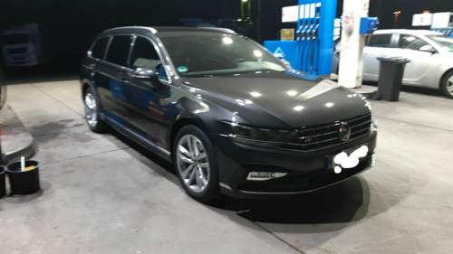

Nach 3000 km in 2 1/2 Wochen (90% BAB, Rest Landstraße) überwiegend früh und abends ....... LED mit Light Assist (hatte vorher 3 Jahre Low LED)
JA Serie reicht!
Optik,ok..... nicht der Brüller.
Aber für die über 2000€, war mir der "Mehrwert" 18 Zoll Dartford als WR, AHK und schwarzer Dachhimmel " mehr Wert".
Firmenwagen ..... max 53000€ möglich.
Hier noch ein Bild
