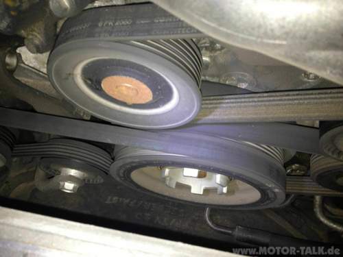

Moin,
da ich meinen E46 erst seit ca. 1 Monat habe, muss natürlich noch das ein oder andere gemacht werden. Da der Keilriemen etwas Porös ist und kleine Risse hat, wollte ich ihn auch demnächst wechseln. Unglücklicherweise jedoch habe ich gerade kurzfristig erfahren, dass ich morgen 330km bis nach Österreich und natürlich auch wieder zurück fahren muss, also 660km. Glaub ihr ich schaff das noch mit diesem Riemen?

Also nachdem ich bei meinem entdeckt habe das er so aussieht, bin ich noch knapp 2000km gefahren. Will jez nich sagen das er zu 100% noch hält aber ich persönlich würd damit noch die strecke fahren. Nich unbedingt dauerhaft im drehzahlbegrenzer ^^
is aber nur meine persönliche einschätzung.
Mfg dennis
Das wird dir wohl keiner so Recht beantworten können kann sein das er noch etliche tausend kilometer hält oder er fliegt dir gerade Morgen um die Ohren😕
Dann werd ich es wohl versuchen. Falls er doch reißt müssen mir eben die gelben Männchen weiterhelfen 😁
Naja, im Prinzip riskierst Du einen ZKD Schaden. Denn wenn der Riemen z.B. bei der Fahrt auf der BAB reißt (Motor schön heiß) fährst Du noch nen Moment weiter bis die Temp.anzeige anspricht. Bis dahin ist der Motor ohne jegliche Kühlung (Wasserpumpe wird ja vom Riemen angetrieben) und dann staut sich natürlich ordentlich Hitze im Motor. Also ich würde es nicht riskieren, könnte dann deutlich mehr sein als nur den ADAC zu rufen. Musst Du wissen. Der Riemen kostet doch nur 30 Euro und ist in 20 Min gewechselt.

Wie viel hat der Wagen gelaufen?
Kann man so nicht sagen - wenn du ihn 90 Grad drehst, den Keilriemen, ist er dann gespannt, bzw. spürst du Widerstand beim Drehen von 90 Grad? In der Mitte ca. fassen - also nicht zu nahe am Spanner oder an einer Riemenscheibe!
BMW_verrückter
Der Wagen hat jetzt 170.000km auf der Uhr. Werde das mit dem Spannen mal morgen früh versuchen. Wenn ich einen Widerstand spüre dann ist es warscheinlich ein gutes Zeichen, oder?
Richtig, dann sind die Risse bzw. "Sprünge" nicht so extrem, sondern nur auf der Oberfläche, sodass ein Betrieb noch möglich ist, wenn auch bei 170.000 km man sagen muss, dass es gewechselt gehört! 😉
