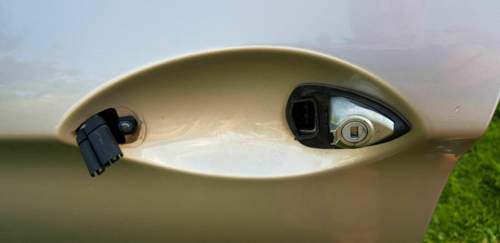

VR Türgriff demontiert, Fehler ausgelesen, Fehler außer DSC-Mod-0x29 waren keine da
Türgriff montiert, Fehler ausgelesen, alles beim alten... gleiche Fehlermeldungen im Display... und dieser Gong...😰

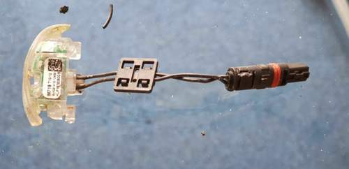

Den defekten Griff von Gestern hab ich mal auseinander genommen.
Am schmalen Griffende das Chromplastikteil abhebeln, ist gesteckt und mit Klebeband fixiert.
Die Griffschale ist geclipst und wird von einer Torx t5h gehalten. Die Schraube sitzt am Ende wo die Kabel ins griffinnere laufen.
Das Innenleben ist mit PU ausgeschäumt.
Die Beleuchtung sehe ich mir später genauer an, da die funktionierte. Griff resp. das eingeschäumte Innenleben ist wohl nicht reparabel...
Somit habe ich gerade den Verwerter meines Vertrauens glücklich gemacht... Umsatz am Sonntag zählt bekanntlich doppelt...
