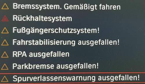

mit knapp 83tkm im 8ten Baujahr des F11 und nach wenigen KM mit 200Kg Norament im Kofferaum gab es heute in der Früh eine Fehlermeldung nach der anderen:
- Bremse! gemäßigt weiterfahren
- Feststellbremse! funzt nicht
- Fahrstabilisierung ausgefallen! Fahrerlebnis bleibt auf "normal"
- Tacho zeigt "0" an, Drehzahlmesser funzt
- Fußgängerschutz ausgefallen
so zumindest meine Holde, die beauftragt war, den Bodenbelag zur Verwandschaft zu überführen...
Da ich unterwegs bin, kurz hier nachgehakt, was der Christbaum an Ursachen haben könnte😕

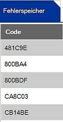

Hallo, Raddrehzahl- und oder Niveaufehler ergeben in Summe die Fehler Bremse, Feststellbremse, Rückhaltesystem, Fahrstabi und Niveau. In der Theorie müsste Raddrehzahl und Niveau gleichzeitig unplausibel sein. Inspiriert haben mich die 200kg Gummimatten im Kofferraum und die Fahrkünste deiner Frau 😉 Nach entladen des Kofferraum und löschen des Fehlerspeicher mit Rheingold, meist braucht man zwei Anläufe um alle Fehler gelöschten zu bekommen, sollte es eigentlich wieder gehen.

Steht doch drin warum, verschiedene Steuergeräte bekommen keine gültigen Drehzahl Signale von den Rädern. Wird halt ein ABS/ESP Sensor die grätsche gemacht haben. Alle deine Fehler haben die gleiche Ursache, was Batterie/Lima eigentlich ausschließt, da kommt meist alles komplett durcheinander...
Komisch ist nur das alle 4 Sensoren angezeigt werden.
Ansonsten das Gateway anschauen, was stehen denn da für verschiedene Fehler drin?
Mädels... Bitte den Fehlerspeicher auf der 1. Seite richtig deuten! Es steht zwar, dass keine Signale von den Radsensoren ankommen, jedoch ist das Hauptproblem das nicht ansprechbare DSC ! Wäre ein Sensor defekt, muss es im DSC als Fehler gespeichert werden.
Das DSC hat keinen Saft und/oder die Datenverbindung hierzu ist tot.

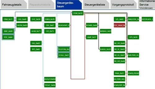

so, hier nun was RG so ausspuckt...
In der Tat wird das DSC-Modul nicht erreicht...
Bilder anbei.
Schaltplan aus TIS sagt Klemme 30, korrekt @pushkin, aber was ist aus der Kombination DSC_Mod x029
an Maßnahmen erforderlich.
Die Fehler in der Fehlerliste sind gelöscht, auch nach 2x erneutem Auslesen nicht mehr da...
Und nun😕
Fehler-unknown-dsc-0x29
Fehler-dsc-mod-0x
Fehler-f11
