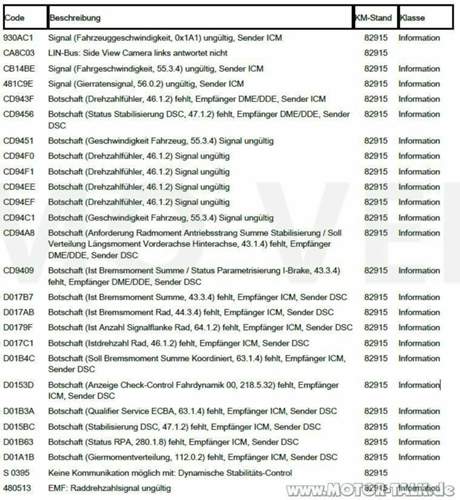

Es macht wenig Sinn, Griffe zu tauschen wenn Rückhaltesystem im FS steht.
Es muss eine gemeinsame Ursache geben.
Da hilft ein blick in den Schaltplan.
Dort steht, welche Sicherung oder Relais diese Dinge gemeinsam versorgt.
Sinnvoll wäre ein Auslesen mit INPA oder Rheingold.

so, nach einem heiteren Mittag mit Milk101 - nochmals herzlichen Dank für Rat und Tat Oliver - sind wir mit RG zu der Überzeugung wie folgt gelangt:
1. Sicherung 2, 40 und 72 prüfen
2. Stecker und Leitungen zum DSC-Steuergerät zu prüfen
3. ggf. DSC-Steuergerät zu ersetzen
Viele der Fehlermeldungen sind wohl Folgefehler, weil sich - nach wie vor - das DSC-Steuergerät nicht meldet...
Trotz Ctek/Supply ist durch meine Spielerei über den ganzen Tag gleich mal der frische Akku in die Knie gegangen...
Ich prüfe morgen noch X die 3 Sicherungen, den Rest überlasse ich dem Schrauber meines Vertrauens!
Falls jemand ein 34526799712 / 6799712 ein taugliches Steuergerät rum liegen hat, bitte PN.
Nochmals Grüße und Dank an Oliver, sehr empfehlenswert und keep u posted 😉

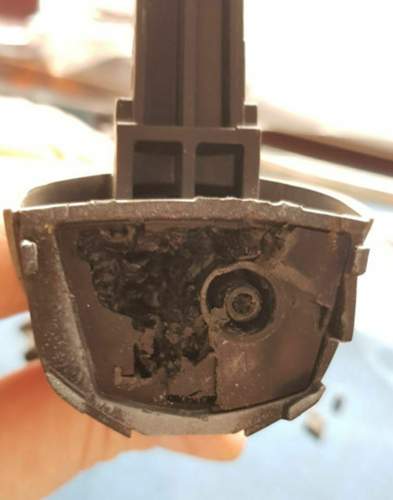

Sicherung #2 hinterm Handschuhfach und der vo+hi Türgriff Beifahrerseite... Defekt...
Für alle die, die ihren F1x mit CAccess länger fahren wollen: schon x Türgriffe im passenden Farbton bereit legen...
Wie an anderer Stelle bereits hinterlegt, ist die Sensorik im CA-Türgriff-Inneren mit PU-Schaum eingeschäumt, eine Reparatur nicht mgl. nur Ersatz... neu kostet knapp 400,-€, beim seriösen Verwerter uHu... Einbau via DIYS...

Hmm bei mir spinnt auch die fahrertür komfortzugang(hast du doch auch oder?)
Nix im display, ich frag mich jetzt nur was daran hindert den griff zu öffnen!? Pu schaum kannste einfach aufschneiden/rauskratzen.
Wenn du die sensoren nich schrottest sollte das doch funktionieren denke ich.
Wenn man es wieder hinbekommt mit neuem schaum füllen, sollte zwar ne schweinerei werden aber sicher billiger als 400euro und dann gäbs auch mal ne anleitung 😁
Ich wünsche Dir sehr viel Fingerspitzengefühl, die im Griff eingeschäumte Sensorik zu ersetzen...
