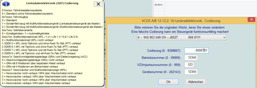

Wenn die Codierung vom CF ähnlich zum ch ist dann hast du es, wie bereits geschrieben, falsch codiert:
Adresse 16: Lenkradelektronik Labeldatei: PCI\1K0-953-549-MY9.lbl
Teilenummer SW: 1K0 953 549 CF HW: 1K0 953 549 CF
Bauteil: J0527 055 0111
Codierung: 0000334
Betriebsnr.: WSC 01357 011 00200
VCID: 78D0BFD60B8DB5DEA3D-802D
Subsystem 1 - Teilenummer: XXXXXXXXXXX
Bauteil: E0221 002 0030
Kein(e) Fehlercode(s) gefunden.
Wie man schön sieht hast du die MFA-Wippe am Wischerhebel codiert........................................
Wenn ich jetzt das ganze mit der Codierung vom ch vergleiche, müsste 0000332 die richtige Codierung sein. Habe keine Codierliste vom CF hier (siehe Anhang), aber das CF kann sicher nur LIN 2.0, von daher könnte die erste 3 richtig sein, kann es aber nicht überprüfen.

Ch-coding
Ich hab da alle 4 Varianten durchprobiert, auch die ohne Heckwischer. Das hat nix geändert, außer dass die Wippen aktiviert und deaktiviert wurden.
Das MFL ließ sich nur mit den LIN 1.3 Codierungen aktivieren.
Also müssen wir dann wohl mal einen Hebel ohne Wippen ausprobieren.

Laut Ross Tech kann das CF nur LIN 2.0:
http://wiki.ross-tech.com/.../Steering_Wheel_Control_Module_Versions
Interessant währe daher mal die Codiertabelle.
Wenn ich bei mir zum Beispiel die Wippe codiere, und über die Einstellungen in das FSE Menü gehe, hänge ich auch da fest, da man aus diesem nur mit den Tasten links, bzw rechts rauskommt.
Glaube nicht das das Steuergerät defekt ist, wird wohl so in der Software vom Steuergerät stehen, warum auch immer.
