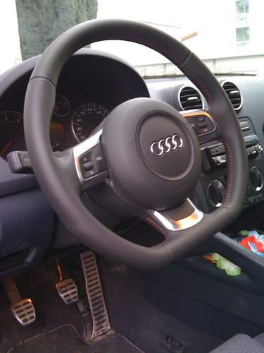

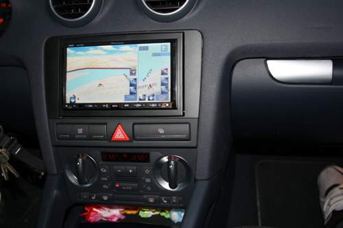

Hallo zusammen ich fahre ein A3 8P Baujahr 5/2005 und habe orginal ein 3 Speichen Lenkrad ohne MLF siehe Bild 1 und habe ein S3 mit MFL siehe Bild 2 eingebaut ohne probleme.Habe Dann auf Doppel-Din Umgerüstet und habe ein Pioneer Avic HD3 II eingebaut und den passende Can-Bus Kabel von Pioneer.
Habe dann versucht das S3 Lenkrad zucodieren auf MFL und er schreibt immer Codierfehler 32.
Leider klappt es immer noch nicht das MFL.
Kann mir jemand helfen.
Vielen Dank

Soweit ich weiß kannst du überhaupt nicht von dem alten 3 Speichen-Lenkrad auf ein neus Lenkrad wie auch das vom S3 umbauen, jedenfalls nicht einfach so. Hat was mit dem Airbag und den Sensoren bzw. Zündstufen zu tun.
Oder ging es da nur um das alte 4 Speichen-Lenkrad, bin mir nicht ganz sicher.
Vielen Dank
du bist dir DESSEN bewusst das du ein EINFACHAIRBAGZÜNDERSYSTEM auf ein DOPPELZÜNDER umgebaut hast, und damit weder ABE noch im Crashmoment 100% Sicherheit hast ????
und genau das ist was "hansele" hat versucht zu beschreiben...
bei deinem Fehlen die nötigen Steuergeräte sowie Crashsensoren die ein Doppelzünder möglich machen ! samt Verkabelung etc. unmöglich nachzurüsten!
