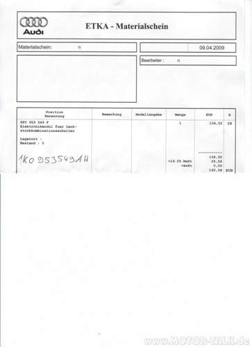

Servus Gemeinde,
war heut beim 🙂 endlich hat er das richtige Kabel betsellt ....
Nun hba ich das prob. das das Lenkstock Stg falsch ist ... ich brauch genau das da oben hat wer ein güstig abzugeben? 160€ sind etwas viel beim 🙂 obwohl ...
mfg hagatonga
das kostet aber "nur" 140€ und nicht 160€.. mfg
hmm dann hab ich ein Problem mit den Augen ...
Scan10052
mein E*ka zeigt mit dem neuesten Update 140€ an 🙄
hmmm
kp ich hab halt den ausdruck bekommen^^
werde mal mit den 🙂 reden das er was am Preis macht 😁
gebrauchtes Stg ist bestimmt nicht schlecht aber wenn futsch dann ...
Hab mein LSSTG damals für 50 aus der Bucht gefischt...

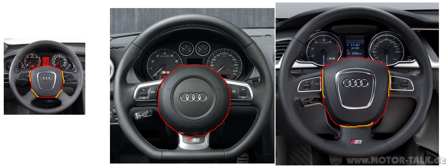

bedeute dies also, dass ich in meinem ambiente (aktuelles facelift) ein 3 speichen mufu sportlenkrad einbauen lassen kann ohne einen neuen airbag kaufen zu müssen?
viele grüße
Hast du aktuell 3 oder 4 speichen drin?
leider das 4 speichen lenkrad 🙁
ich möchte auf das 3 speichen sportlenkrad (nicht abgeflacht) umrüsten.
habe dazu bisher unterschiedliche meinungen gehört. lag aber vielleicht auch an den unterschiedlichen A3 modellen.
ich habe einen A3 sportback ambiente facelift 09.
Rot-markiert -> Airbageinheit (Kappe am Airbag festgenietet und nicht abnehmbar)
Gelb-markiert -> Aussparung an der Airbagkappe für 3 oder 4 Speichen
Bitte keine künstlerische Bewertung über die exakt geraden Markierung
http://www.motor-talk.de/.../Attachment.html?attachmentId=666446
Steht alles schon hier auf Seite 9
das habe ich gesehen. nur hat ein anderer user berichtet, dass der wechel auch ohne airbagtausch möglich wäre.
daher meine unsicherheit 🙁
ok, schade das man einen neuen airbag brauch 🙁
Musst dir ja nur mal deine Abdeckung in der Lenkradmitte anschauen an welchen Stellen die Aussparrungen für die Speichen sitzen. Leider ist diese Kappe fester Bestandteil des Airbags und kann nicht separat getauscht werden.
Ich hab mal ne Nahaufnahme vom 3-Speichen Sportilenkrad angehängt
