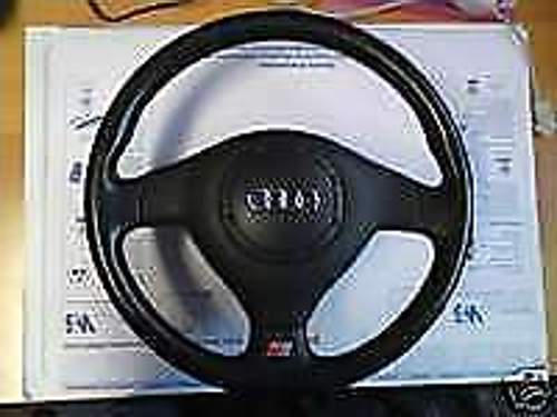

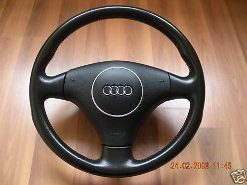

jetzt frag ich mich immer noch welche lenkräder man in einem a3 mj 04 einbauen kann, welches anschließend auch funktioniert. habs wo anders auch schon gefragt und keine antwort erhalten.
generell könnt ihr das 3 und das 4 speichenlenkrad mit mufu des gleichen modelljahres nachrüsten mit den dazugehörigen airbagsystemen.
einfach Zünder.... alle bis zum "ersten" Facelift !
vielleicht hat ja mal jemand bilder....
ich weiß nicht welche alles einfachzünder sind und welche man in einem a3 dfg verbaut werden können.
also die neueren wie dass vom tts und dem a3 mit sfg haben ja doppoelzünder. das weiß ich.
wer googlet der findet ;-)
