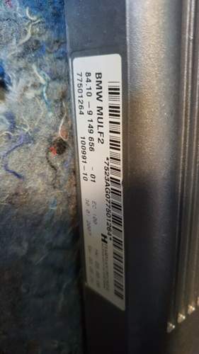

Die Grundfrage lautet kann man ein Mulf2 gegen ein Mulf2 High wegen dem benötigten USB-Anschluß tauschen?
Nun zu den Fahrzeugdaten
E60 525i LCI aus 03/2007
Navi Prof
Sprachsteuerung
Freisprecheinrichtung
Leider weiß ich die Abkürzungen nicht.
Habe die Pinbelegung der beiden 54pol. Stecker der Mulf2 und Mulf2high verglichen, da ist der AUX Anschlß der Unterschied der beim high dabei wäre, aber für mich nicht Interessant ist.
Zum Codieren habe ich ein ICOM.
Ich ersuche um Unterstützung da ich mich bei E60 weniger auskenne was codieren angeht.
Danke Euch

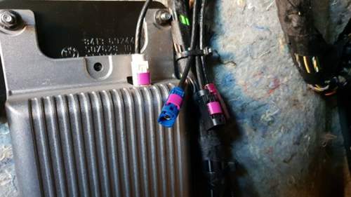

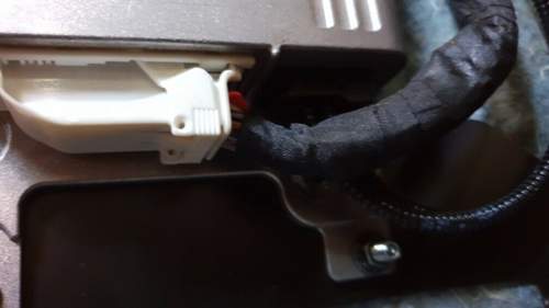

Mulf2
Bluetoothantenne
Most Und 54pol.
Mulf2 SVS High hat eine anderes Steckergehäuse
Einfach die Streben bei weißen Stecker abschneiden und fertig
@AlexA6-27 schrieb am 25. Dezember 2018 um 21:03:15 Uhr:
Kann man auch machen
