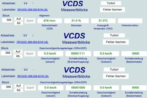

Ja, der Kupplungsschalter spielt auch eine Rolle, damit die GRA weiß, wann du kuppelst und dann nicht weiter "Gas" gibt.
Teste das mal ob der schaltet. Sollte bei dir unter Bremsenelektronik, erweiterte Messwerte und dann irgendwas mit Geschwindigkeitsregelanlage ... da müsste dann etwas passieren wenn man die Kupplung tritt oder loslässt. Beim Bulli war das glaube 0 für lose und 4 für getreten.
Habe gerade noch etwas gefunden, was helfen kann.
STG 01 MWB 06 Feld 2 "Pedalüberwachung"

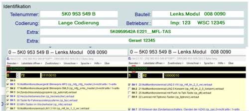

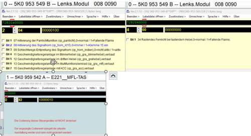

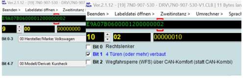

Wie lautet die aktuelle Codierung vom Lenksäulensteuergerät ?
folgendes habe ich noch unternommen.
Batterie für ca. 15 Min abgeklemmt.
GRA im Motorsteuergerät 01 deaktiviert und wieder aktiviert über Codierung-2 und Code.
im LSSTG 16 unter Kanal 2 Bit 4 GRA im Blinkerhebel aktviert. das wäre Codierung 7282140000. Diese wird aber verweigert mit "Fehler 31 Wertebereich ungültig"
aktuelle Codierung im LSSTG ist 7282040000
Im MFA kommt die Meldung "Taster für Fahrassistenz defekt".
Unter Bremslektronik erw. Messwerte erscheint nichts in Richtung Geschwindigkeitsregelanlage.
Ich hänge mal einen aktuellen Autoscan an.

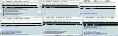

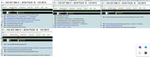

Adresse 09: Zentralelektrik (J519) Labeldatei:. DRV\1K0-937-08x-09.clb
Teilenummer SW: 1K0 937 086 H HW: 1K0 937 086 H
Bauteil: BCM PQ35 M 103 0615
Revision: 00103 AD
Codierung: 44180A3A88251AC040080080740081E443D10088736D8D60648000240040
Betriebsnr.: WSC 00028 028 00001
VCID: 3536262A054459C2CC4-8060
Subsystem 1 - Teilenummer: 1K1 955 119 F Labeldatei: DRV\1KX-955-119.CLB
Bauteil: Wischer 21051 21 0512
Codierung: 009795
Subsystem 2 - Teilenummer: 1K0 955 559 AH Labeldatei: DRV\1K0-955-559-AG.CLB
Bauteil: RLS 290510 05 54 0403
Codierung: 0330AD

Adresse 16: Lenkradelektronik (J527) Labeldatei:| DRV\5K0-953-569.clb
Teilenummer SW: 5K0 953 549 B HW: 5K0 953 549 B
Bauteil: Lenks.Modul 008 0090
Revision: -------- Seriennummer: 90472OJD00105 Datenstand-Nummer: 5K0953549B D005
Codierung: 7282040000
Betriebsnr.: WSC 12345 123 12345
ASAM Datensatz: EV_SMLSNGKUDS A05001
ROD: EV_SMLSNGKUDS_A05.rod
VCID: 3536262A05C459C2CC4-8060
Steuergerät für Multifunktionslenkrad:
Subsystem 1 - Teilenummer SW: 5K0 959 542 A HW: 5K0 959 542 A Labeldatei: DRV\3C8-959-537.CLB
Bauteil: E221__MFL-TAS H07 0013
Seriennummer: 0222512
Codierung: 820000
3 Fehlercodes gefunden:
97284 - Datenbus fehlende Botschaft
U1121 00 [00001001] - -
bestätigt - geprüft seit letzter Löschung
Umgebungsbedingungen:
Fehlerpriorität: 6
Fehlerhäufigkeit: 1
Verlernzähler: 3
Kilometerstand: 88621 km
Datum: 2024.06.12
Zeit: 20:57:26
226843 - Blinklichtschalter
B1144 13 [00001001] - Unterbrechung
Fehlerpriorität: 2
Fehlerhäufigkeit: 1
Verlernzähler: 3
Datum: 2024.06.12
Zeit: 20:57:26
267264 - Steuergerät falsch codiert
U1014 00 [00001001] - -
Fehlerpriorität: 2
Fehlerhäufigkeit: 1
Verlernzähler: 3
Datum: 2024.06.12
Zeit: 20:57:26

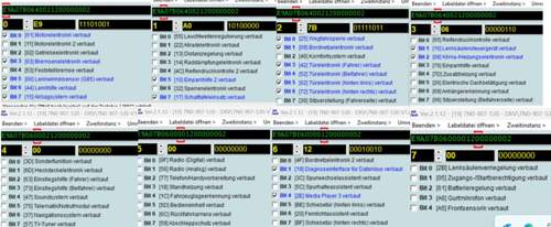

Adresse 19: Diagnoseinterface Labeldatei:. DRV\7N0-907-530-V1.clb
Teilenummer SW: 7N0 907 530 HW: 1K0 907 951
Bauteil: J533 Gateway H27 0602
Revision: H27 Seriennummer: 290510F2001981
Codierung: E9A07B0640021200000002
VCID: 6D86CE4A2194D102F44-8038
hat etwas länger gedauert.
In der Auflistung konnte ich nichts finden, aber nach dem ich die Blöcke einzeln durchgegangen bin.
So wie ich ihr das sehe reagieren Bremse und Kupplung Schalter.
Vcds-mwb
Taster für Fahrassistent wäre ja eigentlich für den Lane Assist oder verstehe ich das falsch ?
Ansonsten kann ich heute oder morgen mal meine Codierung angucken.
Lane Assist habe ich nicht, wie das zusammenhängt kann ich mir auch nicht erklären. Mich wundert das ich GRA im Blinkstockhebel nicht codiert bekomme (Fehler 31)

Hast du mal in die Codierung vom Diagnosesteuergerät geschaut? Vom Fehlerspeicher her würde ich dort nochmal ein Blick reinwerfen, da Zentralelektrik und Diagnose falsche Codierung auswerfen.
habe ich. Aber ich finde nicht auffälliges, :-(
Diagnosesteuergeraet
Diagnosesteuergeraet2
screenshots vom LSSTG
Lenksaeulensteuergeraet
Bild #210949806
screenshots zentralelektrik
vielleicht fällt euch ja was auf
Zentralelektrik
Zentralelektrik2
Ich kann dir hier mal eine Codierung von einem Golf 6 mit MFL und GRA geben:
108A140000
Verbaut ist ein 5K0953549E
Danke, werde ich morgen mal versuchen zu codieren.
