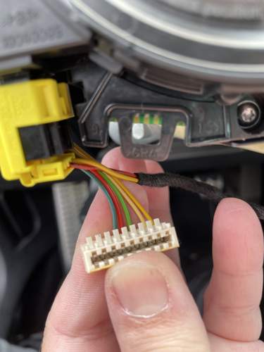

Ich habe noch mal alles auseinander genommen, aber keinen Einbaufehler gefunden.
Ich habe die verbauten Teile mal fotografiert, vielleicht fällt ja noch jemand was auf.
Ich muss jetzt weg,
ich würde mich später wegen der TeamViewer Sitzung melden.
Per PN oder hier?
Danke
Lenkstock Einheit
GRA Anschluss
Schleifring
Hast du die Codierung mal ausprobiert ?
Aber generell sieht deine Codierung auf die Schnelle so nicht richtig aus.
Da du schon eine GRA hast/hattest, habe ich diese eine Thematik nicht angesprochen, aber schaue mal bitte zusätzlich hier nach:
Falls notwendig, Kabel vom Lenksäulensteuergerät (J527) zum Motorsteuergerät. Fahrzeuge zwischen Modelljahr 2007-2009 benötigen dies in der Regel nicht mehr, prüfen Sie im Zweifel anhand der aktuellen Stromlaufpläne ob die Verkabelung bereits vorhanden ist oder nicht.
Für Lenksäulensteuergeräte mit der Teilenummer 1K0-953-549-* prüfen Sie Stecker/Pin T20/13.
Für Lenksäulensteuergeräte mit der Teilenummer 5K0-953-549-* und 5K0-953-569-* prüfen Sie Stecker/Pin T16/5.
ich muss mich echt entschuldigen. Deine Lösung schien mir zu einfach nachdem ich schon sämtliche Codierungen durch hatte.
Ich hätte mir den wiederholten Ausbau echt sparen können, hatte aber mittlerweile echt an mir und dem Einbau gezweifelt.
Na gut wieder mal was dazu gelernt. Auf jeden Fall brachte deine Codierung die sofortige Lösung des Problems mit der GRA.
Ich habe mir die Codierungen dann im einzelnen mal angesehen und muss sagen das ich die auch schon durchgespeilt hatte, aber wahrscheinlich ist die Abhängigkeit und die Reihenfolge hier auch noch ein wichtiger Faktor.
Ich habe mal die Screenshots mit angehangen, falls noch mal jemand auf so einen Fehler trifft.
