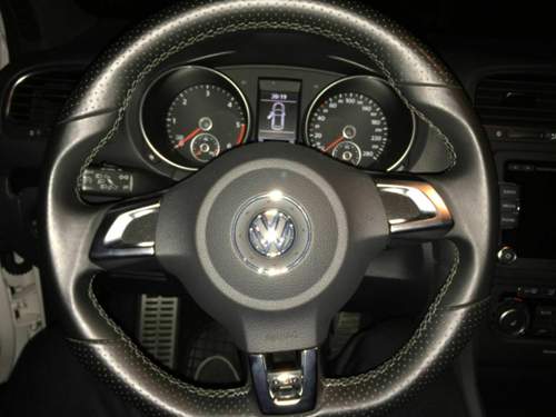

5K0 953 549B Schleifring brauchst du. Mit C ist ist doch low teil und unterstützt kein Multifunktion.
lade mal Foto von deinem Lenkrad hoch. Den wenn du das Lenkrad hast welches ich vermute, kannst du keine tasten nachrüsten. aber lade mal erstmal Foto hoch dann schauen wir weiter
Danke für deine super schnelle Antwort!
War gerade mal im Auto und hab ein Bild vom Lenkrad gemacht. (siehe Anlage).
Die Rundung ist zwar nicht komplett zu sehen, aber das ist das unten abgeflachte Sportlenkrad was halt als Standard im GTD drin ist...
Hoffe dir hilft das Bild bei der Beurteilung der Situation.
Img-7248
ok da müsste es gehen.

- Lenkradspange mit den Tasten: 5K0 998 537 => Nur welcher Buchstabe am Ende? A? B? Ganz ein Anderer?
- MuFu Steuergerät: 5K0 959 542 => - selbe Frage wie oben -
- Airbag Kabel: 5K0 971 584 => - nochmal die selbe Frage... -
5K0998537B Spange
5K0959542B (A könntest du aber nimm B) STG
5K0971584A kabel
5K0953549B lenks. STG
