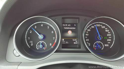

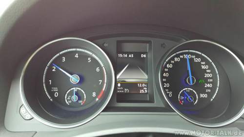

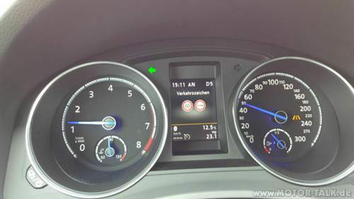

Morgen , ja so musst du das auch beim Scirocco, nur brauchst du einen Halter für die Scheibe aus nem Passat oder dergleichen wo Serie Lane drin hat, da es das Teil nicht extra zu kaufen gibt nur in Verbindung mit einen kompletten Frontscheibe.
Die MKE ist eigentlich fürn Arsch, in den 4 Jahren nur einmal angegangen bei mir....
Für die Lane / Sign Geschichte brauchst du halt MFA Plus, sollte so laufen, kann ich aber nix genaues sagen da ich schon immer nen Premium KI hatte und jetzt nur auf Facelift Rocco getauscht habe, zur Langzeiterfahrung kann ich sagen hab die Cam seit gut 7 Monaten es tut genau so wie es soll, da ich schon genau die Gleiche Strecke mit einen Serien Auto mit Lane abgefahren bin, reagierte fast alles zeitgleich!
Der Light Assist tut auch 10x besser als der normale Serien Fernlichtassi und das gute endlich Sign Assist!
Ps: Hab auch die große RDK am laufen, auch ne feine Sache!
