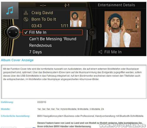

Mein X3 F25 mit Produktionsdatum 27.08.2012 hat u.a. die Ausstattung:
S6NHA Freisprecheinr. mit USB-Schnittstelle
S606A Navigationssystem Business
In beigefügtem Bild sagt BMW doch eindeutig dass die Coveranzeige mit dieser Ausstattung funktionieren soll?
Bei mir werden aber keine MP3-Cover angezeigt????
Auf meinem USB-Stick sind die cover sowohl in den MP3-tags als auch in jedem Ordner "folder.jpg" Die cover werden auf dem PC auch mit jedem Aspielprogramm angezeigt.
Kann die Cover-Anzeige irgendwo eingestellt werden?

Hallo rucky
mit dem IPOD Kabel ist das so ne Sache. Habe hier schon mal beim🙂 nachgeforscht und bei BMW dies auch vorgebracht und habe als Antwort erhalten, dass man ein spezielles Kabel für ca. 50 € beim Händler kaufen müsse, dann funktionierts. Leider habe ich kein Navi, sondern nur die Freisprecheinrichtung mit USB und da wird das Cover nicht angezeigt.
Gruß Hilmar

leider geht es mit der -Ausstattung nicht, das foto zeigt ja auch ein navi prof
Danke für die Antworten.
Aber unten auf dem Dokument von BMW steht eindeutig:
"Navigation Business oder Professional."
Das gibts doch nicht.
Habe mein X3 als Halbjahreswagen gekauft. Da ist klar was der Händler mir antwortet.
Wenn hier keine sachdienlichen Hinweise kommen, muss ich mich wohl direkt an BMW wenden müssen.
rucky
Wenn du richtig liest, siehst du, dass da auch Handyvorbereitung mit BT steht. Die fehlt bei dir! Ich habe sie und in Verbindung mit meinem Navi Business klappt die Anzeige prima.

Hallo Andraxxx,
ich habe wie bereits geschrieben:
Freisprecheinrichtung mit USB-Schnittstelle
210,00 € oder 2,19 € pro Monat
Von BMW empfohlene, Bluetooth-fähige Mobiltelefone können drahtlos mit dem Fahrzeug kommunizieren. Details und Voraussetzungen zu kompatiblen Mobiltelefonen siehe www.bmw.de/bluetooth.
Die USB-Schnittstelle ermöglicht den Anschluss eines MP3-Players, Apple iPods oder USB-Speichersticks. Die Audiodateien können über das Audiosystem des Fahrzeugs abgespielt werden....
Sonst finde ich nichts????
Muss ich das vielleicht irgendwo aktivieren?
Vielen Dank
rucky
Ja, aber hier ist die grosse Handyvorbereitung mit Bluetooth gemeint, für mittlerweile nur noch 700,-! Nennt sich jetzt Komforttelefonie...
die notwendige Ausstattung heisst dann:
"Komforttelefonie mit erweiterter Smartphone-Anbindung" ???  Richtig?
Bei BMW (http://www.connecteddrive.info/) heisst die Voraussezung:
"Handyvorbereitung mit Bluetooth-Schnittstelle"
Und ich habe: "Freisprecheinr. mit USB-Schnittstelle".
Tolle Wurst!
Ich liebe diese Sonderausstattungsarie von BMW  😠
Trotzdem Danke
Richtig, denn die "Komforttelefonie mit erweiterter Smartphone-Anbindund" hiess zuvor:
"Handyvorbereitung mit Bluetooth-Schnittstelle".
Nicht schön... Na gut.
Hab ich denn eine Chance mit IPod und dem BMW Spezialkabel die CoverBilder zu übertragen?
Wäre nett wenn mich da noch jemand aufschlauen könnte.
Danke
rucky

nein, das geht auch nicht, habe ich auch ausprobiert
Vielleicht hat ein kreativer Codierer da eine Lösung?
