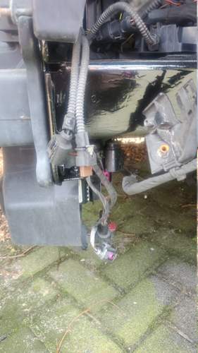

Fazit- Motor läuft - nun erst mal etwas fahren um zu sehen was so passiert. Im Moment läuft er noch etwas unruhig und klingt auch nicht sauber- wir werden sehen was so passiert. Ein Freund sgte, das evtl die PD-Elemente angelernt werden müssen - kann das sein?
Ich werde noch mal berichten. Was ich noch nicht lösen konnte ist das schleifende Geräusch- vermutlich vom Blech zwischen Getriebe und Motor.
Und die falsche Aussen-Temperaturanzeige mit minus 45 Grad. Dier Fühler sitzt wohl unter dem Schloss der Motorhaube und erhält auch Kontakt- offenbar hat der Sensor einen weg. Mir ist nicht klar, warum, aber ist so….
Ich möchte mich bei allen bedanken, die mir hier mit Hinweisen und Tipps geholfen haben. Es hat sehr geholfen.
Bei -45° spritzt er sicher viel Diesel ein. Er verbraucht dann mehr. Ist der Stecker auch drauf? An der linken A Säule sollte der sein. Sonst mal Kabel messen. Der Geber ist wichtig.

Oh- ich hab gedacht das wäre nur die Temperaturanzeige und der Sensor für die Klima. Stecker an der A-Säule? Wo genau da? Wir hatten alles auseinander gebaut was die Front betraf und dann den Motorkabelbaum vom Steuergerät abgemacht. Und nach Einbau eigentlich alles wieder zusammen gebaut und alle Stecker drauf. Das würde natürlich erklären warum er so qualmte und noch unruhig läuft.
Ich dachte es wäre der Sensor vor dem Kühler- der am Schloss der Motorhaube angeschraubt ist. Der Stecker sitzt neben dem Kühler rechts, zwischen Kühler und Scheinwerfer - und dort kommt auch eine messbare Spannung an.
links heißt immer Fahrerseite. Im letzten B7 war unter dem linken Längsträger ein Stecker. Ich glaube der gehört auch in den Halter wo die anderen Stecker sind. Auf der Innenseite zum Getriebe hin
Also wir hatten ja die ganze Front weg - laut Recherche hab ich leider nur Infos zum Sensor für den B8 gefunden, aber nicht für den b6.
Schau Dir bitte mal das Foto an - dort ist der Stecker markiert, den wir getrennt haben um die Front daneben zu legen. Dieser müsste meines Erachtens für den Sensor sein, der unter dem Schloss angeschraubt ist und die Aussentemperatur misst. Eigentlich silbernen Kühlergrill raus, dann kommt man da auch von aussen ran.
Den Stecker haben wir wieder zusammen gesteckt, trotzdem steht im MFA jetzt -45 Grad. Wenn ich den Stecker abziehe gibt es keine Änderung- So als wenn er keinen Kontakt bekommt. Ist das überhaupt der Sensor, der die Temperatur für das MFA misst? Gehen solche Sensoren so einfach kaputt?
Temperatursensor Stecker
Meiner Meinung nach, ist der Stecker im Kabelbaum vom PDC in der Stoßstange…
kann auch sein, dass der das ist. Analoge Temperatursensoren wie der gehen sehr selten kaputt.
Im PDC Kabelbaum habe ich das Teil noch nie gesehen beim B6 und B7.
Müsste auch von der Fahrerseite kommen…
Bin heute zur Werkstatt um den Sensor aus dem Spenderfahrzeug zu holen, umzubauen und auch gleich das Auto abzuholen. Na was soll ich sagen- steige ins Auto, Zündung- alles normal. Aussentemperatur normal (nicht mehr sibirische -45 Grad). Motor gestartet - schnurrt wie ein Kätzchen und ruckelt auch nicht mehr…. Hmmm.
