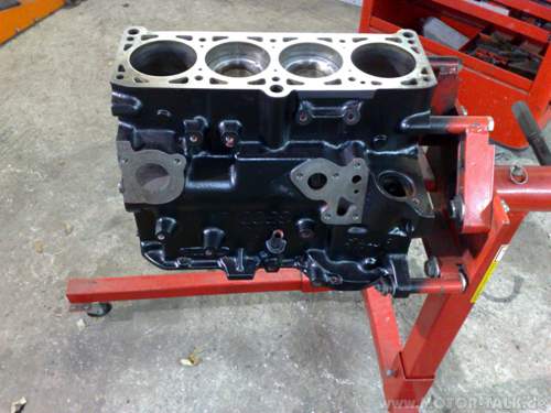

Hallo Gemeinde,
möchte im Herbst endlich an die Revisionierung meines Motors mit optischer Aufbereitung gehen. Da mir die "Motor-auf-Palette-fummeln"- Lösung nicht so wirklich gefällt, hab ich dieses günstige Teil hier ausgegraben (nein, ich hab nichts damit zu tun, keine Werbung, kein Verkauf):
http://www.ebay.de/.../170649476784?...
Kann mir einer sagen, wie der PF-Motor daran zu befestigen wäre? Längs? Da wo sonst das Getriebe dransitzt? Sind da stabile Aufnahmen um das gesamte Motorgewicht dran zu hängen? Habt ihr eventuell Bilder von Motoren an solchen Ständern? Danke schon mal!!

Original geschrieben von Heizölgaser
Kleines Feedback für die Gemeinde - der Halter ist gestern gekommen - ich sag nur Hammer für 44€! Super stabil und sehr gut verarbeitet! Normalerweise kosten die Dinger in der Qualität das Doppelte! Kann man nur empfehlen!!
meine rede 😁

Original geschrieben von sony8v
< Bilder von aufbereitetem Motorblock>
Der sieht ja aus wie neu.
Wie hast Du den so glänzend und rostfrei bekommen?

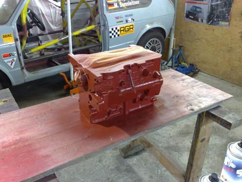

Original geschrieben von Volkswagner
Der sieht ja aus wie neu.Zitat:
der ist bj. 79 😁
alle öffnungen abgedeckt dann mit der bohrmaschine und flex mir stahlbürstenaufsatz entrostet
danach rostschutzgrundierung rot braun danach schwarzmatt
Ich meinte eher die obere Fläche (auf der der Zylinderkopf sitzt) und die Kanäle.
Den Rest habe ich auch schon (fast fertig) entrostet. Aber da trau ich mich nicht ran.
jetzt kommt gleich der aufschei 😰
mit dem exzenterschleifer mit 400er schleifpapier schleifen
ist aber noch sicher plan 😉

geiloid !Zitat:
ist doch ein schöner motor 😁 und chrom ist auch ein schöner rostschutz 😉der vorteil von dem ständer ist auch das drehen von dem kompletten motor
hassu oregenol Ölpump drin, oder kann man da was optimieren? 😁 (ich frach' ja nua weil ich hab ja auch grad komplett zerlegt den Kram)
