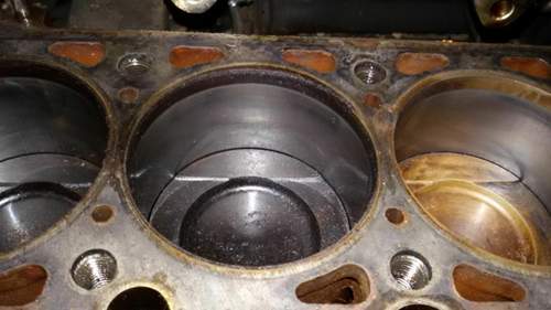

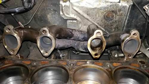

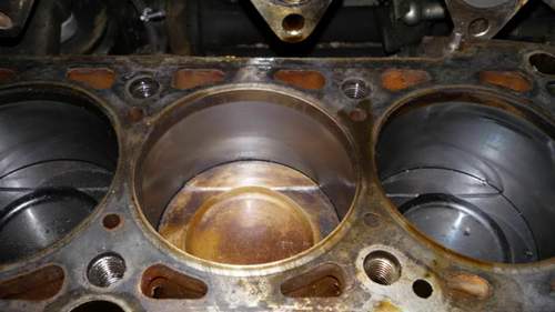

So liebe Leute, habe gestern den Kopf wieder abgenommen und mal Fotos gemacht. Ich kanns zwar nicht wirklich beurteilen, aber für mich siehts erstmal gar nicht so schlimm aus.
Kreuzschliff ist weg, dafür leichte vertikale Spuren. Fühlen kann ich nichts. Die Ventile vom 3. Zylinder dichten wohl nicht mehr richtig ab. An der Kopfdichtung kann man sehen, dass die am 3. Zylinder Richtung Wasserkanal beschädigt ist.

...was ich so erkennen kann kommst Du nicht drumrum die Zylinderlaufbahnen nacharbeiten zu lassen.
Ansonsten wird der ordentlich Öl verbrennen das durch die "Riefen" in den Brennraum gezogen wird bzw kommt so zuviel Druck in die Ölwanne...da kommt eins zum andern. Also vergiss es da noch irgendwas retten zu wollen...es hilft nur das 1te Übermass wenn der wieder richtig arbeiten soll !
Oder aber ein ordentlicher Ersatzblock.
sehe ich auch so, so einbauen macht keinen sinn mehr.
finde aber auch das der kopf an sich nicht besonders "gepflegt" aussieht. ist ja voll ablagerungen was auf ein beschissenes öl schließen lässt. würde mir da beim "neuen" motor mal was anderes an öl zulegen.

steel: Also meinst du es muss gebohrt werden? Hohnen reicht nicht?
Golf2_1.6: Das mit dem Öl muss ich zurückweisen. Der bekommt 1x/Jahr seinen Ölwechsel, meist waren das dann 8000-10000 km höchstens. Zuletzt war das 10W50 Ravenol RSE drin, davor das 5W50 Mobil 1 Peak Life. Beides gute und nicht billige Öle.
