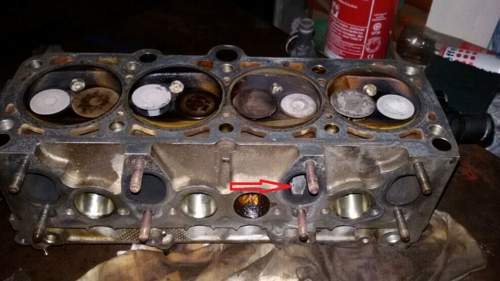

Hallo Leute. Gestern bekam ich von der Werkstatt eine vernichtende Diagnose: mein schöner, gemachter PF hat einen Motorschaden, vermutlich durch Überhitzung. Das hat die Kopfdichtung gekillt und er hat Wasser verbrannt.

Auf den Bildern sieht man die Schäden. Die Wand vom 3. Zylinder hat Riefen, die Oberfläche ist durch die Hitze verfärbt. Den Kolben wirds nicht besser gehn. Die Ventile müssen wohl auch gereinigt und neu eingeschliffen werden, Schaftdichtungen usw.

Wie beurteilt ihr den Schaden, was muss wirklich alles gemacht werden? Welche Vorgehensweise würdet ihr empfehlen?

...interessant ist auch die "Farbe" der Zündkerzen und der Auslassventile...ist bisher noch keinem hier aufgefallen...!
Warum wird ein Motor zu heiss ?
Unter anderem wenn er zu mager läuft...und so wie die Kerzen und die Auslassventile ausschauen, nähmlich fast weiss sind, dann lief der Motor zu mager...ergo überhitzt er !

...stimmt. Ich hab mich nur über den Schaden an sich geärgert aber das könnte sein. Siehe auch den markierten Auslasskanal auf meinem Pic. Bevor der Ruß freiwillig weg geht, muss man da entweder mechanisch rann oder eben richtig warm machen 😰.
Lüfter falsch herum, plus das geschilderte einmalige überkochen, plus zu mager bzw. mager als Ursache, ist wohl der Auslöser.
Gut dass wir drüber reden. Mir ist er am vergangenen WE am Slovakia auch teils zu warm geworden. Allerdings reden wir da über 95 Grad Wasser anstatt der "üblichen" 90 bei normalen Außentemperarturen. Und schon das hat mich skeptisch gestimmt. Wir drehen dauerhaft auf 7.200, da sollte eigentlich immer alles passen sonst..., lange Rede: auf der Gegengeraden wollte er nach vielleicht 6 Runden oben raus nicht mehr. Temp. Check, Öldruckcheck - alles gut. Lambda ablesen war nicht notwendig da wir im Schubbetrieb bzw. Teillast waren. Dann der Check bei Volllast: zu mager, also Benzindruck hoch.
Wenn ein gepimpter Motor ein mal so heiß wird wie geschildert bzw. auch darüber hinaus zu heiß wird weil zu mager, ist der Exitus vorprogrammiert. Erstaunlich immer wieder wie lange die 827er das aushalten. Mein M20 wäre sofort kaputt

auf jeden fall laufen die zylinder gleichmässig laut dem bild der auslassventile

@snack. Also wenn Dir die Werkstatt die Zündung eingstellt hat und evtl. falsch bzw zu früh eingestellt hat dann ist/wäre das daß gleiche Bild an den Kerzen und an den Auslaßventilen...heißt, der Motor lief dauerhaft zu heiß bzw länger in einem ungünstigen Temperaturfenster. Da ändert auch ein "fetter" Lambdawert nix zum Positiven...leider.
Deshalb bleibe ich fest bei meiner Meinung - HITZETOD !

Einen gebrauchten PF besorgen oder einen 2E besorgen oder einen 2H aus einem 1er Cab wäre natürlich die schnellste und kostengünstigste Alternative.
Trotzdem MUSS der Kopf auseinandergenommen werden und alle Ventilsitze begutachtet und in jedem Fall sollten alle Sitze neu eungeschliffen werden..denn über die Ventilsitze wird auch Hitze abgeführt !
Ansonsten sollte der Kopf noch heile sein...aber unbedingt prüfen ob er tatsächlich noch plan ist und sollte nicht, 0,2mm planen lassen wenn nötig.
