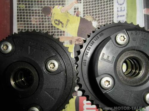

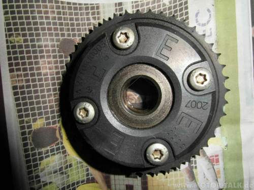

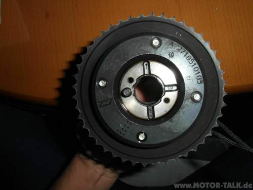

Grund meines Schadens waren abgenutzte Stirnräder (Fotos im Anhang). Die Einlassventile waren alle hinüber. Nach kurzem hin und her habe ich mich entschieden diesen Motor zu reparieren da der Rest vom Schützenfest wirklich in gutem Zustand war, sprich Kolben, Zylinderkopf usw. habe zusätzlich noch die Hydrostössel erneuert.
Austauschmotor Neu hätte mich mit Arbeit laut Kostenvoranschlag 7.000€ (Garantie Weltweit),
Austauschmotor Gebraucht ca. 4.500€ (Garantie fraglich)
Die Überprüfung (Laut Serviceunterlagen) der Steuerkette erfolgt durch BLÖD KUCKEN im sichtbaren Bereich in dem man den Ventildeckel ausbaut.
Im Anhang ein paar Fotos der windigen Räder die kaputten Räder haben andere Teilenummer als die NEUEN.
Die neu Teile sind auf der Rechnung aufgelistet
