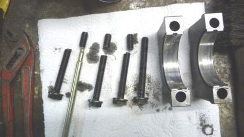

Ich habe mir vor zwei Wochen einen A6 C4 2,5TDI Kennb. AEL also noch der 5-Zylin., gekauft um Ruhe zu haben. Hat die 200TKm gerade passiert. Eigentlich noch nicht viel für diesen Motor.
Doch zu Neujahr kam das Böse.
Ölkontrollleuchte und ein Klackern. Nachdem ich ihn auf dem Trailer nach Hause brachte und hochgehoben habe um die Ölwanne zu demontieren, weil ich von einem Lagerschaden ausging, viel mir schon eine Beile von innen nach außen in der Ölwanne auf. Ignorieren und weiterschrauben und Gutes hoffen.
Doch dann... Von der Steuerriehmenseite aus gesehen hat sich das zweite Hauptlager der Kurbelwelle, besser gesagt der Lagerbock, entschlossen seinen Platz zu verlassen und lag in der Ölwanne. Die Schrauben- ABGERRISSEN. Und der 3. Lagerbock ist auch schon locker. Leider war für den Lagerbock der schon in der Ölwanne lag nicht genug Platz bei den letzten Motorumdrehungen. Also - Kurbelwelle dagegen und -- leicht deformierter Lagerbock und eine Beule in der Ölwanne.
Nun zu meiner Frage. Wo bekomm ich nur die Hauptlagerböcke? Auch gerne gebraucht. Mein Motorenüberholer vermisst alles. Auch die Kurbelwelle.
Oder Wo bekomm ich einen günstigen GUTEN Austausch-Rumpf.
Ich habe von einem Austauschmotor-Anbieter gehört, dass er den Schaden kennt. Nur glaub ich, dass auch der nicht die Kurbelwelle gleich wegschmeißt. Und wenn sein Austauschmotor nicht ordentlich geprüft ist... Ich weiß lieber was in meinem Motor drinsteckt. Nur liegen Teile für diese Motoren ja nicht so herum. Normalerweise gehören diese Lagerböcke auch immer zu ihrem jeweiligen Block, doch da vertraue ich auch auf meinen Motorenschleifer. Bitte schreibt mir Quellen, Tipps, Standorte von Restmotoren..etc.

Nochmal ein Zwischenbericht:
Der Motorenbauer hat die seinerzeit angeblich defekte KW vermessen. Ergebnis: Nichts !
Der Freundlichen hatte mir in der Tat die falschen Lagerschalen (erstes Übermaß) verkauft und die klemmten natürlich.
Nachdem mich dieses Thema sehr lange beschäftigt hat und ich Erfahrungsaustauschgespräche mit einigen anderen AEL Fahrern hatte, komme ich zu dem Schluß, daß die Motoren grundsätzlich enorm haltbar sind.
Wenn es einem nicht gerade die KW zersemmelt oder die NW bricht, ist es sehr lohnenswert es (nach Vermessung) erstmal mit "nur" neuen Lagerschalen zu probieren.
Ich habs gemacht und Motor läuft...

Bei meinem AEL haben sich auch die Schrauben des zweiten Kurbelwellenhauptlagers verabschiedet.
Infos dazu - siehe hier:
http://www.motor-talk.de/.../...ger-schrauben-abgerissen-t4825115.html
Umfangreiche Diskussionen zu Hintergründen, Vorbeugung und Maßnahmen findet man auch im T4-Forum.
http://www.t4forum.de/.../...tive-hauptlagerschrauben-für-alle-2-5-tdi´s/index11.html?s=718293cd61c625089265fd7164a3669d539c2376
Ich werde berichten, wie es weiterging :-)

@schaudin schrieb am 1. August 2015 um 03:44:35 Uhr:
Hat sich der Schaden irgendwie angekündigt?
Meiner geht langsam auf die 400tsd zu, und in dem Alter macht man sich dann auch mal Sorgen.
Schaden hat sich auf ca. 50 km vorher angekündigt. Ich bin sicher, daß ich einfach nur neue Schrauben gebraucht hätte wenn ich direkt regagiert hätte - aber auf dem Weg von der Arbeit hält man nicht einfach mal an wenn da ein "ungewöhnliches" Geräusch ist.
Hörte ich an wie Verbrennungsnageln bei Belastung - jetzt kenne ich das Geräusch :-(
Da ich zwei dieser AEL's habe mache ich mir natürlich auch Gedanken, wie man vorsorgen kann. Die Nummer beim Ölwechel mit den Bradoskop in die Wanne zu gucken, kann man getrost vergessen - zumindest bei meinem Aldi-Bradoskop.
Andererseits lagen 2 Schrauben in der Ölwanne und der Motor lief einwandfrei (220 lt. Tacho). Man könnte bei einem Ölwechsel vielleicht mit einem starken Magneten eventuell in der Ölwanne liegende Schrauben identifiieren und hin und herschieben. Dann weiß man zumindestens das was faul ist und dann macht man auch die Ölwanne ab. (Mittlerweile in 45 Min erledigt)
400 Tsd - mein Rat: 12 Schrauben a 1,86 Euro und ggf. eine neue Ölwannendichtung und Du bist auf einer sicherern Seite. Laß mal hören, was Du gemacht hast.
