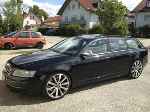

Habe den 2007er Audi S6 Avant 5.2 V10, er ist erst etwas mehr als 5 Jahre alt und hat gerade mal 95200 KM auf der Uhr.
Er fährt zwar noch, aber vor ein paar Wochen hat er angefangen zu stottern.
Die Audi-Garage stellte fest dass er einen Motorschaden bzw. einen Laufbandschaden fest und meinte es brauche einen neuen Motor, habe diese PDF-Datei erhalten.
War natürlich richtig geschockt, da ich das Auto erst ca. ein Jahr habe, kann nicht verstehen wie es das geben soll, das ist doch kein Alter für ein Auto, erst recht nicht die Kilometerzahl.
Audi winkte natürlich ab und will nichts auf Kulanz machen.
Jetzt suche ich einen überholten Austauschmotor mit Einbau und wäre dankbar für jeden Hinweis.
