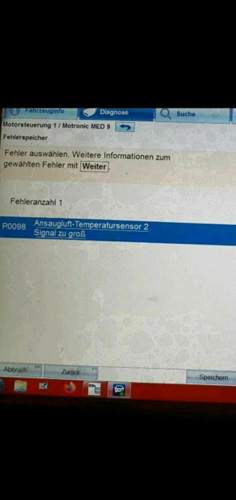

Ich habe einen Golf Plus 1,6l Baujahr 2006
Ich habe das Problem das der Wagen im stand immer leicht ruckelt. Habe daraufhin den Wagen ausgelesen und dort wird der Fehlercode P0098 (Ansaugluft-Temperatur Sensor 2 Signal zu Groß) angezeigt. Nun frage ich mich ob das beides zusammen hängen kann. Ich kenne mich nicht gut mit Autos aus und bin sehr dankbar für jede Information oder Tipp. Ich fühle auch kein Verlust der Schnelligkeit oder sonstiges. Vor 1 Woche kam der Wagen ohne Probleme durch den Tüv. Und auch alle anderen Werte sind im grünen Bereich. Die MKL ist auch nicht an. Habe den Wagen einfach nur checken lassen, aufgrund des ruckeln. Vielen dank
[Von Motor-Talk aus dem Thema 'Golf Plus Ruckelt im Stand und Fehlercode P0098' überführt.]
Fehlercode
Erstmal per Multimeter die Spannung prüfen, ob die denn überhaupt stimmt. Danach solltest du einmal die Kabel verfolgen und schauen, ob die irgendwelche Risse oder sonstigem haben. Und als letztes einen neuen Sensor kaufen, falls das nötig sein sollte.
Ist der Fehler permanent oder sporadisch?
