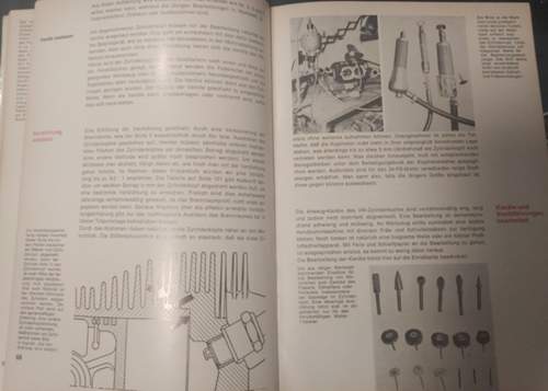

EDIT: Hab mal auf die Schnelle was gefunden. Verdichtung und Kopfbearbeitung sogar auf einer Doppelseite beschrieben. It die 7. Auflage von 1971
Edit 2 ;) So, nach reiner, nackter Lehre und stumpfer Mathematik. Der 40PS "F" Motor hatte 1300 Kubik und Einkanalköpfe also 6PS mehr als der 34 PS bei 100 Kubik mehr Hubraum. Demnach könnte der 1400er bei min. 46 PS liegen ....
(Ja, ... 69er anstatt 64er Hub, .... ich weiß)
JMIIS
