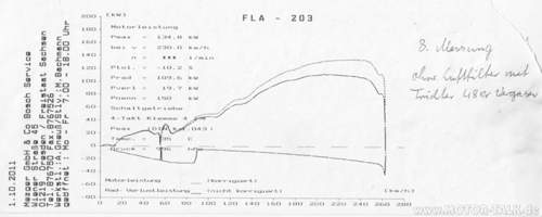

Also in meinem Motor steckt schon einiges an Feinarbeit und das Tuning-Ziel wurde gerade so erreicht. Mittlerweile ist klar, dass so viel nicht mehr dazu kommen wird und jedes PS einen Kampf bedeutet. Für Bergtouren so eine scharfe Nockenwelle zu nehmen ist Quatsch. Meine hat 300 Grad und der geht bis 6500U/min @ 250km/h ohne merklichen Leistungs-Abfall.

8-messung
