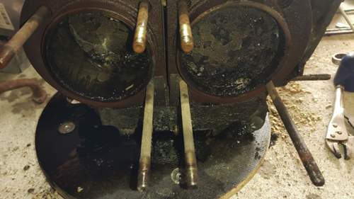

Moin!
Da waren sie wieder ... meine drei Probleme ...
1. "Motorschaden" am 30. April :(
2. Viele Neuteile, viele Gebrauchtteile, viel Schrott
3. Käfer soll schnell wieder laufen ...
So mal in den Raum gesch(m)issen ;)
D Rumpf (hab ich schon zerlegt)
83mm Bigbore Kit => 1385 Kubik (muss ich besorgen)
Zylinderköpfe vom AB Motor => Doppelkanal (hab ich noch rum fliegen)
Nockenwelle, W100 (oder W110)
ggf. 40er Weber IDF (hab ich auch noch rum liegen)
der "Stevie"
EDIT:
Alternative:
94mm K&Z (hab ich auch noch rum liegen)
Spezialpleuel mit 22mm Buchse und 130mm Länge (1200er Serie)
Rest wie oben.
37 Antworten
