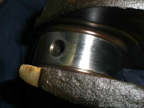

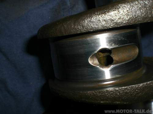

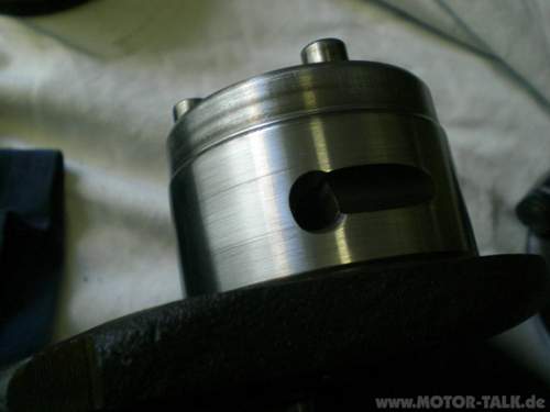

Ich habe meinem Motor nun komplett zerlegt und mal ein paar Bilder von den Lagern und der Kurbelwelle gemacht.
Ich bin mir etwas unsicher wie schlimm es ist? Könnt Ihr mir helfen und euch die Bilder mal anschauen?
Die Lager sehen nicht gut aus fürchte ich. Sowohl die Pleul als auch das Motorgehäuse haben Abdrücke der Lagerbezeichnung.
Ist die Kurbelwelle noch brauchbar?

Ich würde sagen, Du hast das volle Programm...
Kurbelwelle schleifen, überarbeitete Pleuel, Gehäuse spindeln.
Die Kurbelwelle kann man auch messen.:)
Messe mal (grob) den Aussen und Innendurchmesser eines Lagers. Ich denke, dort war schonmal einer drin und Du hast bereits das erste Über/Untermaß.
Wie sehen denn die Köpfe aus?

Die Kurbelwelle hat schon zu viele Striefen. Sollte sie maßlich noch in der Toleranz sein, dann geht die vieleicht nochmal, für eine etwas kleinere Motorversion zu nehmen. Genau wie Deine Köpfe vieleicht auch. Ich meine damit 1585 oder max. 1776.
Bei Dir war es ja etwas grösser geplant, so dass der Motor eigentlich aus Neuteilen bestehen wird. Dazu zählen dann auch die Pleuel. Oder zumindest ein Satz 'überarbeitete' Pleuel.
Das Augenmerk solltest Du auf das Gehäuse legen, ob dort Risse sind. Die restlichen Teile kannst Du eigentlich beiseite legen. Brauchst Du nicht mehr.
Es wundert mich aber, dass Du den Motor doch schon zerlegt hast. Ich denke, ganz sauber lief der auch nicht mehr oder?
