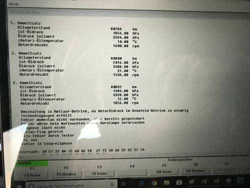

Hallo Zusammen, in der Sufu habe ich einiges gefunden, aber nicht genau für den Motor.
Fahrzeug E93 320i Motor N43
Seit kurzem bekommen wir bei Überlandfahren den Hinweis "zu niedriger Öldruck" ... vorsichtig anhalten.
Das machen wir dann auch, Motor aus wieder starten, Meldung ist dann für ein paar Kilometer weg.
Das haben wir jetzt drei bis vier mal mitgemacht, dann Öl und Ölfilter gewechselt.
Leider ist bei der nächsten Überlandfahrt die Meldung wieder gekommen.
Fehlerspeicher ausgelesen P15A0, Info siehe Anhang.
Es war noch ein weiterer Fehler abgelegt, NOx Sensor?
Wie soll ich weiter machen, zum nächsten BMW Händler möchte ich nicht gleich fahren, waren recht unfreundlich als ich beim letzten mal preis gegeben habe, das wir den Fehlerspeicher selber schon ausgelesen hatten und Ihnen den Ausdruck vorgelegt hatte.
Damals war der Benzindrucksensor defekt, haben Ihn aber in der BMW-Werkstatt wechseln lassen.
Danke & Gruß

... so wir haben uns an den Öldrucksensor gewagt und den Ölkühler demontiert (Dichtung war eh undicht)
Nur so kleine und doch kräftige Hände hat kein Mensch um an das Teil ran zu kommen. Hat von Euch schon einmal jemand den Öldrucksensor an einem Motor N43 gewechselt.
Wenn ja, wie hast Du das geschafft- Im Bild habe ich das Teil mal markiert.
Oeldrucks
Es ist vollbracht mit ein paar Hilfsmitteln konnten wir das Teil austauschen.
Was recht irreführend war/ist die Lage laut Zeichnung von
Leebmann24 hier der Link sitzt der Sensor mit der Nummer 8 weiter oben.
Von der Form und Lage ist es aber das Teil 9 in der Zeichnung. Artikel Nr passt allerdings von der 8.
Laut BMW sitzt der Sensor am Ölfilter, was aber nicht so ist.

Ist der Fehler jetzt damit behoben?
Beim N43 und 91.000 Km bin ich fast sicher, dass sich die Steuerkette gelängt hat und die Gleitschiene gebrochen ist. Durch die Bruchstücke verstopft dann das Ölsieb - wie xdsbx bereits geschrieben hat.
Das ist die häufigste Ursache für Motorschäden beim N43. Und die gibt es oft.
Ich würde dringend die Steuerkette überprüfen. Beim N43 nur auf Verdacht den Sensor zu tauschen halte ich für grob fahrlässig.

Kann es denn nicht auch einfach sein, dass der Atmopshärendruckmesser defekt ist?
Lg
Taucht der Fehler nur ab einer bestimmten Öltemperatur auf sprich wie auf den Bildern bei 110 Grad? Welches Öl fährst du?
Doch, kann auch defekt sein. Du musst halt schauen, ob er richtige Werte liefert. Der Luftdruck ist aber je nach Wetter verschieden.

Hallo Leute,
Ich fahre seit dem 21.11.2018 das Öl LL04 0W30.
Der Armosphärendrucksensor scheint mir plausible Werte zu liefern.. Bei welcher Temperatur der Fehler gesetzt wird müsste ich noch schauen. Auf was würde das schließen (bei kalt/warm)?
Zündzeitpunkte (weiß noch nicht wie das geht) und Magnetventile würde ich mir noch anschauen (Magnentventile: Ausbauen, auf Verdächtigen Abrieb wie metall- oder Plastikspäne überprüfen und reinigen mit Quertausch mach ich noch). Sowie den sporadischen Tausch des Öldrucksensors (kost ja net viel).
Ich würde dann ggf. Auch den Ölnibeausensor rausschrauben und in der Ölwanne fischen (vorausgesetzt, die Magnetventile sind auffällig).

@flitzer87 schrieb am 5. März 2019 um 08:51:21 Uhr:
Hab geguckt, Fehler werden bei niedrigen Temperaturen geworfen.
Hatte vorhin nach einer AB Fährt und Stillstand an einer Ampel die rote Ölkanne im BC stehen. Nach Neustart des Wagens war sie weg.
Anbei ein Bild, interessant, dass da steht „Fehler aktuell nicht aktiv“.
