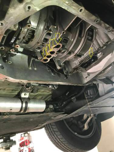

-Stecker des Automatikgetriebes lösen ( Bajonettverschluss )Verriegelung Mechatronik ziehen und Hülse rausziehen , die Hülse muss vorher raus gezogen werden bevor die Mechatronik abgelassen wird.
-Nun sieht man die prächtige Mechatronik vor einem . Diese ist mit zwei Verschiedenen Torx Größen Verschraubt einmal T27 und einmal T40 . Die T40 Hält die Mechatronik am Getriebe , also folgerichtig die T40 Schrauben lösen , vorsichtig zum ende hin bei der letzten Schraube da die Mechatronik schon etwas Gewicht aufbringt.
-Nun sollte es so aussehen ( Bild Getriebe ohne Mechatronik ) wie die Pfeile schon hinweisen , einmal die Brillendichtung und die 4 Hülsen . Diese sind zu erneuern . Bei den Hülsen immer eine Rausziehen und mit der neuen Vergleichen die sind unterschiedlich Groß .
