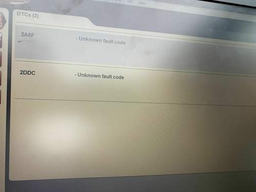

Hey Leute . Ich brauch Hilfe . Ich war heute in der Werkstatt (freie Werkstatt ) zum bremsen Wechsel. Nach der Arbeit bin ich hin und wollte mein Auto abholen . Mir wurde gesagt das ich Fehlercodes habe und diese sich nicht löschen lassen. (Versuche Fotos bei zu legen)

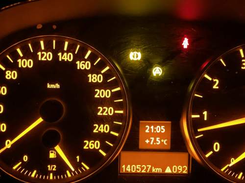

Bild 1 : Anzeige im Auto .

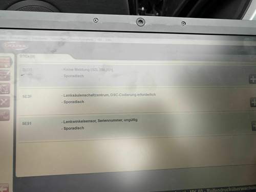

Und habe noch 2 Bilder wo ich in der Werkstatt war und vom Laptop Bilder gemacht habe mit den Fehlercodes .

DSC ist das Steuergerät für das Stabilitätsprogramm. SZL ist das Schaltzentrum. Die beiden Komponenten müssen miteinander kommunizieren. Die Fehler "Codierung erforderlich und Seriennummer falsch" spricht dafür, dass beide nciht miteinander kommunizieren.
Ich würde mit der Software ein Lenkwinkelabgleich durchgeführen. Dadruch lernt das Steuergerät des DSC das Schaltzentrum neu kennen und übernimmt die Seriennummer des SZL.
