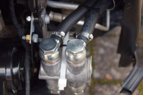

an avant-20vt-2.5
Bar-Tek Flansch,
Racimex Thermostat,
AKG Gusskühler aus Golf I GTI (vorher Setrab-Ölkühler)..
KEIN ÖL/WASSER-WÄRMETAUSCHER mehr!
Siehe Blder.....
Gruß, HL

Interessante Lösung. Der Klimakondensator hat aber seine besten Zeiten hinter sich, ob dahinter beim Motorkühler noch genug Luft ankommt? Die Wassergekühlte Ladeluftkühlung läuft ja schließlich durch letzteren.
