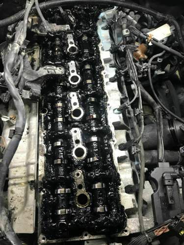

Hallo
Ich kenne Jemand, der hat in Berlin eine Werkstatt, da ist ein Kunde zu ihm gekommen mit einem f30 330d, der hatte knapp 120tkm auf dem Tacho und noch nie einen Ölwechsel gemacht...........
Ab und zu hat er wohl was nachgefüllt.
Das ist ein Bild wo der Ventildeckel ab war........
Gruß Stormy

Was war der Grund den VDD demontieren zu müssen?
Viele Grüße
Christian
