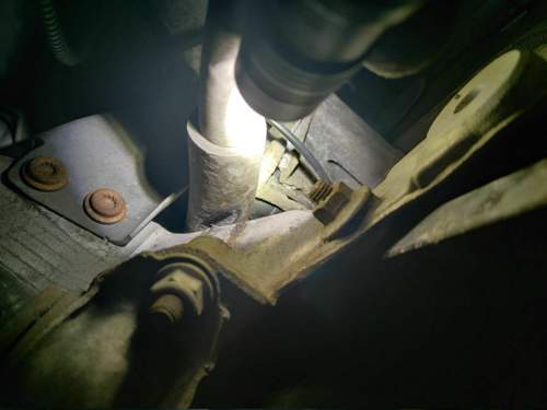

Ich denke mein Lager hat sich auf der linken Seite auch mehr wie zerstört. Liegt derzeit noch auf dem Schlauch auf.. sind die Schritte an einem 2.0 TDI dieselben und ist das mit normalem Werkzeug zu machen?
Lg.
Meins hat auch so ausgesehen.
Bis auf die Vielzahnnuß für das Abdeckblech kommt man mit Standard Werkzeug aus.
Bei mir war es ein 2.0TDI Quattro.
