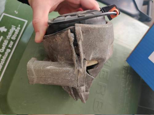

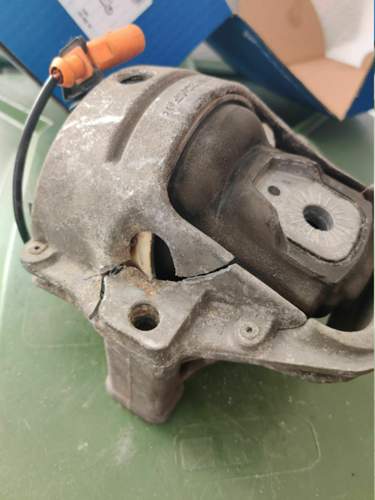

Habe das leider nicht in der Garage rausbekommen. Konnte das nirgends mit genug Abstand entfernen, mehr wollte ich mit dem Wagenheber den Motor nicht heben. Wurde nun in der Werkstatt gemacht für Lohnkosten 136€ brutto.
Wurde also Zeit..
Img-20200402
Img-20200402
Img-20200402
Und, ist jetzt Ruhe im Karton?
Mein linkes Lager sah ja ähnlich aus.
Denke es fahren noch mehr B8 mit gebrochenem Lager rum die sich über diverse Geräusche wundern.
