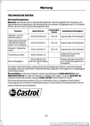

aktuelles handbuch S. 227 sh. anhang 😉
Ff-man-fluids
du musst auch auf Seite 227 suchen
Motoröl - nur für Benzinmotoren:
WSS-M2C948-B 5W-20 Castrol oder Ford Motoröl
Alternatives Motoröl - alle Benzinmotoren außer 1.0L EcoBoost
WSS-M2C913-C 5W-30 Castrol oder Ford Motoröl
Motoröl - Dieselmotoren
Edit: zu spät da war einer schneller 😁
Da die BA schon überholt sein könnte bevor sie gedruckt wurde, und oft veraltete Exemplare  im Handschuhfach landen, sollte man sie nicht zu verbindlich sehen. Im Streitfall nützt ein Hinweis auf die BA nichts.
