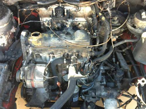

Die Schwiegermutter ist heute morgen mit ihrem Passat 35 I MKB: RP den sie nun schon 23 Jahre fährt wie immer auf die Arbeit gefahren . Nach nicht mal einem Km kam leichter weiser rauch aus der Motorhaube der dann erstmal wieder leicht nachgelassen hatte . Sie hatte das Autobzs den Motor gleich aus gemacht worauf das mit dem rauchen besser geworen ist .
Doch dann hatte sie niemanden erreicht und ist wieder weitergefahren und dann ginh es auch sehr schnell. Starker Qualm unter der haube , erst weis dann allmählich Schwarz und dann kamm es auch recht schnell in den Inneraum . Beim rechts ranfahren lief er dann auch nur noch auf 3 Zylindern . Kurz daruf schlugen Falmmen unterm Auto raus . Nach 10 Min war dann auch die Feuerwehr da . Zu retten war da leider nichts mehr .
Was mich interessieren würde war die Ursache gewesen sein könnte ? Am Motor wurde vor 9 Monaten folgendes gemacht : Kopfdichtung , VDD , Schaftdichtungen , Pleuellager , Ölpumpe , Wasserpunpe , fast alle Simmerringe Zahnriehmen und Kabelbaum vorne im Motor neu Isoliert da die Stoffumhüllung nicht mehr da war die Kabel aber von der isolierung her noch Ok . Gelaufen ist er super und ich denke nicht das es was mit den Reps. zu tun hat . Aktuell hatte er 298000 KM runter .
Das einzige was war ist das die Vdd nach hinten leicht in die Ansaugebrücke siffte . Dieses war aber nur minimal und keine großen Mengen . Hatten vor das am VW zu behaben , hätte sich ja nun erledigt . Die frage ist aber selbst wenn ein Tropfen von der Ansaugbrücke auf den Krümmer kommen würde , würde das reichen so ein Feuer an zu richten ? Zumal das schon recht schnell nach dem Start los ging . Ich weis zwar das ein Krümmer schnell heist wird aber nach einem Km schon so das er Öl enzünden würde ? ich kenne viele Passats woe die Suppe richtig in der Anaugbrücke drinne steht und die fahren eweigst damit rum , oder doch nur Glück ? Hat sich vielleicht ein Marder an Auto gemacht und die Spritleitung oder Kabel angefressen ?
Habe mal Bilder angehängt . Schade ums Auto der 23 Jahre lang sehr treu Dienste leistete und den ich 13 Jahre lange betreuen durfte in allem was er hatte . Viel war es nicht aber jetzt leider um so heftiger .

muss noch nict mal dein feler sein
in den 90iger wurde sowol bei querschnitten als auch bei der qualität der Verkabelung so extremst gespaart das es ein wunder ist das die karren von VW überhaupt noch laifen
deshalb hat mann halt auch oft mehr probleme mit Kabelbruch als mit kaputten teilen
reicht schon wenn da mal wieder ein kabelzerbrösselt ist und plusschluß an der sicherung vorbei gezimmert hat
das passt auc zu weißem Rauch kann gut ein Pvc Schmorbrand sein der ist anfangs weiß und dan reicht es im bereich der mono schnell aus um die abzufackeln nd dann noch weiter gefahren und richtig schön Aersol gebildet und aus die Maus

Ich kann mir nicht vorstellen, dass eine siffende VSD zu sowas in der Lage ist. Motoröl ist schwer entflammbar und hat (soweit ich das noch mit meinem chemischen Halbwissen weiß 😁) keine eigene Zündtemperatur, d.h. Du brauchst immer eine Zündquelle (Funken o.ä), um Motoröl zum Brennen zu bekommen. Kannst auch gerne mal hier nachlesen, unter "Tabellen" ist für Motoröl keine Zündtemperatur angegeben.
Überleg auch mal ganz logisch, wie viele Autos mit Ölverlust an der VSD rumfahren. Wenn das siffende Öl so gefährlich wäre, dass man gleich mit Brand rechnen muss - na Mahlzeit! 😰 Der TÜV würde Dir doch sofort das Auto stilllegen, wenn er das sehen würde.

auch wenns schon zu spät ist, Sprit und Krümmer geht ganz schnell, da der Sprit verdampft und somit eine niedrige Endzündungstemperatur hat. Und wenns erst mal brennt geht das rasend schnell! Schade um das Auto, aber die bekommt ja schon günstig wenns wieder einer sein soll 🙂
Gruß Wester
jepp deswegen schaue ich mir imm er an und ab die benzinleitungen an ob die Gummianbindung nicht schon porös geworden ist und ob die Schlauchschellen noch richtig druck haben und nix undicht ist . zeitaufwand ist minimal
in meinem fall schaue ich immer ob der zulaufschlauch nicht schon am Zylinderkopf deckel durchgescheuert ist
fündig wurde ich an der spritpumpe also obacht an und ab ist immer angesagt
Nem Bekannten von mir is mal sein Golf abgefackelt. Wollte eigentlich nur den Öldruckschalter tauschen. Nach dem Tausch hat er das rausgespritzte Öl mit Bremsenreiniger weggemacht. Dummerweise hat er nicht gesehen, das ein Marder an ner Zündleitung genackt hat. Er startete den Motor und das war das Dilemma.

was ich an der geschichte seltsam finde....die batterie sitzt ja vorne auf der fahrerseite. die haube ist da einigermassen sauber. der wischwassertank sieht auch den umständend entsprechend "gut" aus....und die batterie is ein wrack. seltsam....
