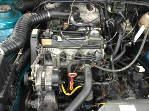

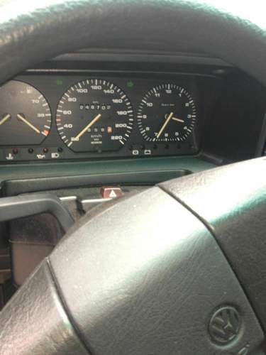

Motor : 90 PS , MKB : ABS , 249000 Km , Euro 2 ,
Innen Top gepflegt Sitze wie neu da nur Schonbezüge drine waren auch sonst der Innenraum errinert stark an einen neun zustand bis auf den alten Schakltsack .
Gemacht wurden von der Werkstatt ( Rechnungen vorhanen ) :
Im März 2012 :
Kopfdichtung , Hydrostössel , Zahnriehmen , NW Simmering , Zwischenwellen und KW Simerring ,VDD , Krümmerdichtung und Ansaugbrückendichtung , Ölwechsel , Zündkerzen , Verteilerfinger + Kappe . Bremsklötze + Scheiben und Bremsschläuche vorne , Thermoschalter fürn Kühlerlüfter und Bremsflüssigkeits wechsel . Was mir noch fehlt bei der ganzen Sache sind die Schaftdichtungen da steht leider nirgens ob die gemacht worden sind oder nicht was in dem Fall ja sinvoll gewessen wäre . Es wir sich zeigen .
Auch sonst macht er im Motorraum nen guten Eindruck , Motor läuft echt 1A ,sehr ruhig und zieht für seine 90 PS auch noch recht gut davon kommt also auch unten raus fürn ein 90 Ps Motor gut aus dem Gnick . Keine blauen Wolken beim Starten , kein klackern alles Top

Ein Wasserschlauch im Motoraum muß noch getauscht werden ( der , der auf die Ansaugbrücke geht ) und die obdere Haltarung der der Zahnriehmen Abedrckung die mit den 2 Schrauben auf dem Ventildekel sitzt muß erneuert werden da diese wackelt und die Schraubenlöcher ausgebrochen sind .
KI nachlöten da sich Tank und Wasseranzeige immer wieder mal abmelden . Aber das gehört eben zu einem richtigen Passat dazu . 😁

Gestern habe ich den billigkabelbaum erst mal restauriert , schön isoliert und weg von allen heisen Stellen geführt und Schutzrohr drum gemacht sowie alle Spritleitungen kontroliert .
