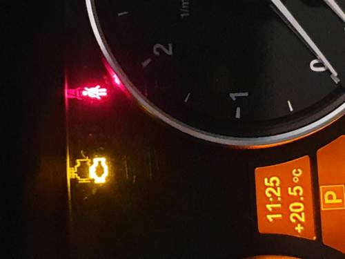

Müssen in "Schlüsselstellung 2" nicht alle Anzeigen im Kombiinstrument nach einer gewissen Zeit erlöschen?
Das Symbol für Motorstörung will nicht erlöschen.
Evtl. ist das ein Hinweis/Ursache für meine erhöhte Kühlwassertemperatur?
Anschnallzeichen erlöscht auch wenn man etwas länger wartet.
Im Fehlerspeicher ist nichts abgelegt.
Nee die bleibt so lange an bis der Motor läuft
