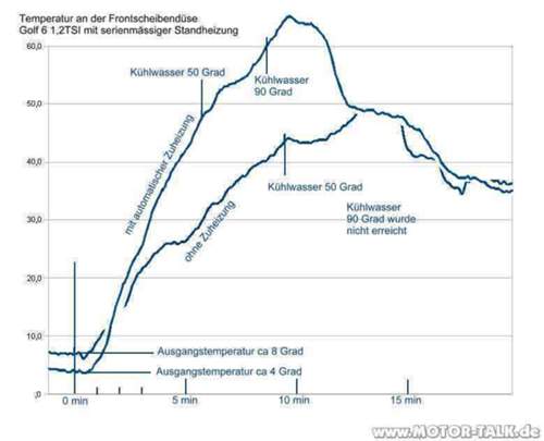

@O2CANDO,
sieh dir mal das angehängte Diagramm an:
Betrifft zwar nicht deinen Motor, aber ist vielleicht noch interessant.
-- beide Male ohne manuell eingeschaltete SH
-- beide Male mit annähernd gleichem Fahrprofil
-- Unterschied bei den Bedingungen:
Die Kurve mit automatischer Zuheizung beginnt zwangsläufig bei kälterer AT (4 Grad) als die Kurve ohne Zuheizung (8 Grad).
Ergebnis:
Bei 4 Grad Außentemperatur wurden 50 Grad KWT nach ca 6 Minuten und 90 Grad KWT nach ca 8 Minuten erreicht.
Ohne Zuheizung wurden 50 Grad KWT nach ca 9 Minuten und 90 Grad KWT gar nicht erreicht und das, obwohl es draußen 4 Grad wärmer war.
Das die Venturi-SH, gerade in der Benziner-Version, Schaden nimmt, wenn man sie nur kurzzeitig betreibt, glaube ich nicht. Eine Nachfrage bei Webasto hat mir das bestätigt.
Für den Motor ist es dagegen definitiv nicht gut, nach 3 Minuten im fast noch eiskalten Zustand, wieder abgestellt zu werden. Das ist bekannt!
Danke!
Nur für mein Verständnis:
Warum muss die AT mit automatischer Zuheizung zwangsläufig kälter sein?
Im Fall ohne Zuheizung wurde der Zuheizer (per Codierung) deaktiviert bzw. es ist gar kein Zuheizer eingebaut (da keine SH eingebaut)?
Die automatische Zuheizung, die nach dem Motorstart aktiviert wird, ist hauptsächlich abhängig von der Kühlwassertemperatur und von der Außentemperatur.
Die höchste Kühlwassertemperatur darf laut VW 69 Grad betragen und die höchste Außentemperatur 5 Grad (plus). Das sind die beiden Hauptkriterien, die von VW so festgelegt wurden.
Somit waren die 4 Grad plus an Außentemperatur, bei denen ich getestet habe, schon die höchste Temperatur, bei der die automatische Zuheizung aktiviert wird.
(Leider hatte sich die Gelegenheit nicht ergeben, bei z.B. 5 oder 6 Grad mal zu testen, aber wie das Ergebnis dann aussehen würde, kann man sich anhand des Diagramms bei 8 Grad AT schon ungefähr vorstellen)
Diese Funktion kann offensichtlich, per Codierung, deaktiviert werden. Das hat mit der Existenz der SH nichts zu tun, sondern ausschließlich mit dieser besonderen Funktionalität.
Außerdem scheint es möglich zu sein, auch die Vorrangschaltung für die Innenraumerwärmung per Codierung zu deaktivieren.
