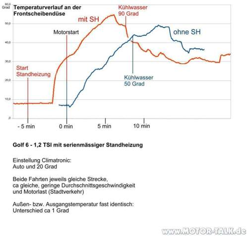

Ich hab den Eindruck, dass mein Golf 6 mit dem TSI 1,2l 77kW Motor zu langsam wärmt. Ich hab da mal was von einem Motor-Software-Update gehört. Ist da was dran?

Es hat wie schon mwhrfach beschrieben mit der Abwärme zutun. Ich fahre einen Eos 122 PS und einen Golf Plus TSI mit 86 PS.
Beide sind langsam im Aufheizen des Motors der Eos sogar noch etwas langsamer. Beide Fahrzeuge legen die gleiche Strecke zurück. Bis zur Autobahn sind es gute 4 Kilometer. Da ist beim Plus der Themperaturanzeiger langsam am steigen. Beim Eos liegt er noch unten.
Der Plus zeigt nach ca, 6-7 km , 50 Grad Ölthemperatur an, Wasser hat dann fast 90 Grad erreicht. Nach 10-12 km ist dann alles normal.
Beim Eos ist nach ca 12 -14 Kilometer das ganze dann auf 70, 80 Grad ÖL und 90 Grad Wasser.Der Eos hat auch ne Standheizung. Wenn sie im Winter läuft, immer ca . 30 Min dann habe ich schon 50 Grad Wasser vorgewärmt. Es ist gut das er ne Standheizung hat sonst würde er im Winter bei 25 km Fahrt zur Arbeit nicht vernüftig warm. So geht es dann alles ein wenig schneller.
Beim Plus wird es im Winter ähnlich sein, hat aber keine Standheizung.
Also unterm Strich ist alles normal, moderne Motoren arbeiten heutzutage so.

Das ist halt der nachteil an sparsamen Motoren, man sieht es an den TDI Motoren.
Die Geschichte mit d e r Zeit/ d e r Strecke, bis eine bestimmte Kühlwassertemperatur erreicht wird, ist nicht so einfach wie es hier teilweise angenommen wird.
Alle bisher genannten Werte sind durchaus noch im normalen Rahmen, denn die Erwärmung des Kühlwassers ist s e h r von den Randbedingungen abhängig.

Zur werksmäßigen Standheizung:
Allein die Tatsache, dass die werksmäßige SH unter 5 Grad Außentemperatur und 69Grad Kühlwassertemperatur automatisch anspringt, sobald der Motor gestartet wurde, ist ja schon mal interessant. Dass diese automatische Funktion in der Betriebsanleitung nicht beschrieben ist und auch über die entsprechende Signalleuchte nicht angezeigt wird, ist zusätzlich bemerkenswert.
(VW weiß also genau, dass die Motorerwärmung spätestens unter 5 Grad eigentlich nicht ausreichend schnell ist. Ich schalte die SH bereits beim Starten dazu, wenn die Außentemperatur unter 10Grad liegt, denn die Aufwärmzeit des Motors verkürzt sich dadurch enorm)
Unter 5 Grad muss also niemand irgendeinen Schalter betätigen, um die werksmäßige SH beim Kaltstart zu aktivieren.
Zur Verdeutlichung der SH-Wirkung hänge ich (nochmals) ein Diagramm an:
Die blaue Kurve zeigt den Verlauf der Lufttemperatur an der Frontscheibendüse ohne eingeschaltete SH. Die Kaltstarttemperatur betrug ca 7 Grad, so dass die SH nicht automatisch zugeschaltet wurde.
50Grad Kühlwassertemperatur (abgelesen vom Standardinstrument) wurden erst ca 8 Minuten nach dem Motorstart (0 min) erreicht. (Die Austrittstemperatur an der Düse betrug zu diesem Zeitpunkt ca 45Grad)
90Grad Kühlwassertemperatur wurden auf dieser ca 18 minütigen Aufzeichnung n i c h t erreicht.
Die rote Kurve zeigt, bei ungefähr vergleichbaren Bedingungen, die Verhältnisse, wenn die SH 5 Minuten vor dem Motorstart eingeschaltet wird. Beim Motorstart kommt bereits 32Grad warme Luft aus den Düsen und die 90 Grad Kühlwassertemperatur werden bereits nach gut 7 Minuten erreicht.
Da die Fahrstrecke minimal abschüssig ist (ca 30m auf 10km) und zudem sehr verhalten und damit effizient gefahren wurde (aufgrund der Verkehrsbedingungen sowieso nicht anders möglich), sind die Aufwärmzeiten insgesamt relativ lang.
Bei anderen Strecken würde es schneller gehen.
