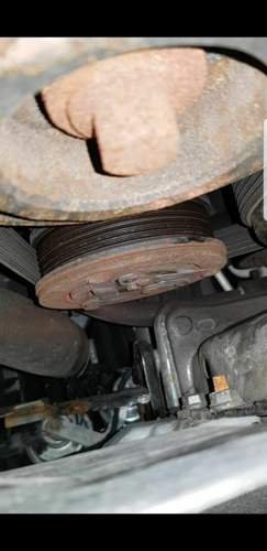

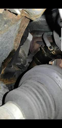

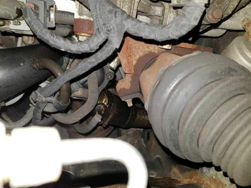

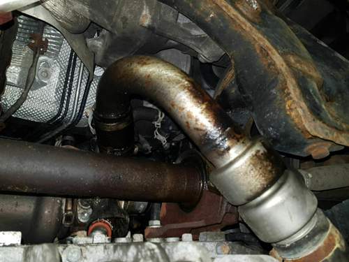

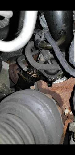

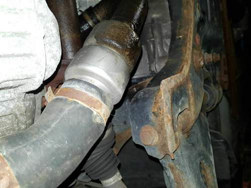

Ich postete mal paar Bilder. Grad auch für Dennis.
Weil es sicher mit dem Problem zu tun hat.
Vllcht sieht ja jemand auf Anhieb wo ein Fehler ist.
Screenshot-20190806-095623-video-player
Screenshot-20190806-095530-video-player
Screenshot-20190806-095456-video-player
Sorry das Handy hat doppelt gepostet...
1
2
3
+2
Hallo, ja sieht ja fast genauso aus wie bei mir. Hab morgen einen Termin bei Ford, dann weiß bzw wissen wir woran es liegt :-)
Turbo bissl kaputt :-(.
Hab gestern auch unter meinem 1.6er Focus gestanden und Service gemacht. Da war es in dem Bereicht auch schon minimal angeschwitzt.
Scheint, dass jetzt so langam das Turbosterben einsetzt. Hab nun 115TKm weg.
