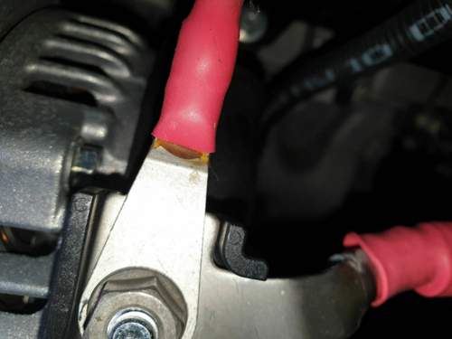

So also
Unter der Abdeckung von dem Pluspol sind drei rote Stecker.
Bei mir war scheinbar der linke Stecker das Problem.
Als ein Bekannter an dem Kabel gewackelt hat und ich währenddessen versucht habe zu starten, und er dann auch Ansprang. Haben wir uns auf das linke kabel (Stecker)
Fixiert. Nach abstecken und durchpusten ist das Auto auch wieder ganz normal angesprungen.
Dreckig sah er nicht aus, daher weiß ich nicht genau ob da dreck drinnen war oder einfach das ab und drauf stecken schon geholfen hat.
Nachdem wir das Kabel wieder dran hatten und wir das Auto gestartet haben kam ein DSC Fehler, der aber nach 2 bis 3km weg war und nie wieder kam.
Nach zwei Wochen habe ich dann die Fehlermeldung „Batterie wird nicht geladen“ bekommen. Man merkte auch das das Auto etwas träge ansprang.
Das war dann aber der Pluspol zum überbrücken, der Korrodiert war.
Das Kabel vom Pluspol ( der im Motorraum ) wurde schon nach ca. 2 min mit laufendem Motor sehr heiß, so das der Kleber aus der Isolierung schon rausdrückte
Nachdem ich den Pluspol abgenommen habe und gereinigt habe
Kamen auch wieder 14,7 V an der Batterie an und seitdem keine Probleme mehr.
@thowa
Cce51688-bb1a-49f6-a709-2294724287ba
7440c243-e379-407b-8b3f-bedfd734fc82
Hi Danke für die Bilder. Meinst Du das mit dem Kleber ?
Plus Leitung
Ja genau
Der Strom hat sich halt in dem Kabel gesammelt, weil es durch die Korrosion nicht weiter konnte und wurde dann heiß
