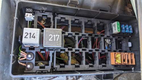

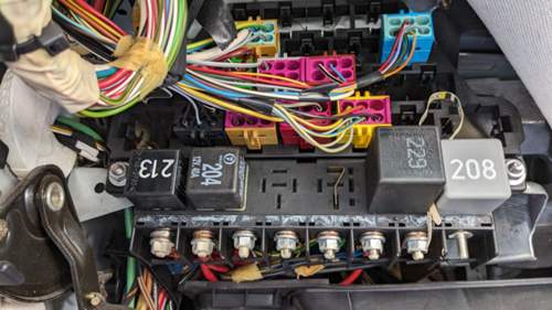

ich habe mir die Kraftstoffversorgung jetzt angesehen, die Kraftstoffpumpe läuft nicht. Ich kann jetzt aber nicht herausfinden, welches Relais dafür zuständig ist. Die Sicherung ist in Ordnung. Habe mal zwei Fotos gemacht, einmal unter dem Lenkrad und unter der Motorhaube. Gibt es noch andere Relais Blöcke oder weiß jemand welches Relais es ist? Danke

So wie ich das sehe, müsste es Relais 208 sein. Ich habe es ausgebaut und geschaltet, dort schließen aber alle Kontakte zwischen Pin 30/87 und Pin30/87a. Gibt es irgendwo ein Messpunkt, an dem ich den Spannungsausgang zur Kraftstoffpumpe messen kann?
Du kannst das Gehäuse vom Relais abziehen und beim starten das Bimetall von Hand mit einem kleinen Schraubendreher andrücken.
Falls die Pumpe fördert, ist das Relais defekt.
Falls das Relais beim Starten selbst anschlägt, ist es die Pumpe.
Relais 208 ist richtig.

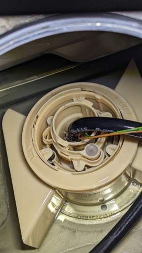

So jetzt gehts weiter, Sprit ist alles raus, Deckel weg. Aber weiß jemand wie man diesen Ring auf dem Foto aufbekommt? Symbol wäre gegen Uhrzeigersinn drehen, bewegt sich aber nix. Habe Angst, dass ich etwas zerstöre
Photo-2024-04-17-18-55
