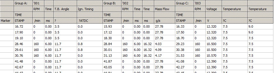

Der Fehler besteht immer noch...
Ich habe den Sensor G28 getauscht - kein Unterschied.
Bild 1 zeigt ein Logging der Messwertblöcke 1,2,3 von "01 Engine" beim Anlassen.

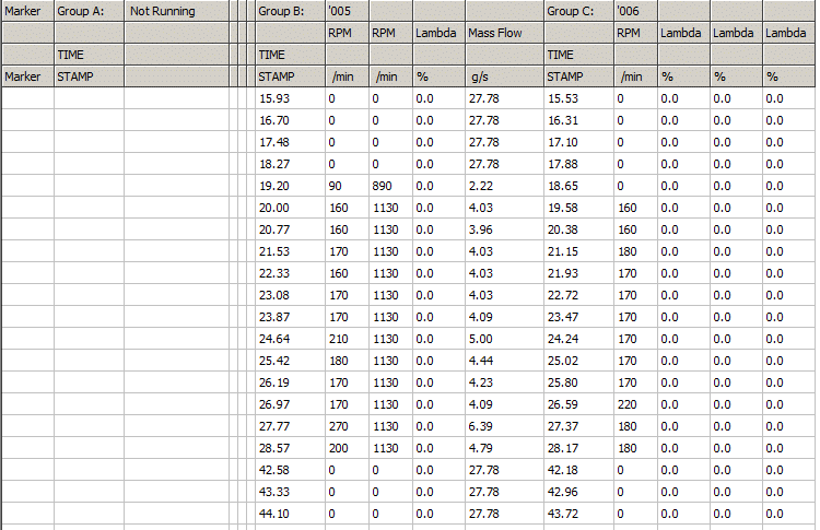

Bild 2 zeigt ein Logging der Messwertblöcke (4),5,6 von "01 Engine" beim (längeren) Anlassen (Block 4 enthält nichts).
Hier stieg die Motordrehzahl leicht an und er zündete immer zweimal nacheinander, dann wieder einen Moment nicht - wie ein Rhythmus.
Die Spannung fällt auf 10,5V - OK. Die Drehzahl ist mit 160 immer noch sehr niedrig!? Beim zweiten Orgeln stieg sie auch vom Hören her leicht an.
--> Was mir komisch vorkomt, ist der zweite Drehzahl-Wert "RPM" in Block 005. Warum gibt es dort noch einen? Wo kommt der her? Der ist mit 1030 irgendwie viel zu hoch...?!!
Bin für jeden Tipp dankbar....!

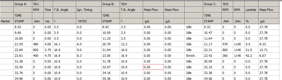

Hier habe ich noch einen Startvorgang mit VCDS-Logging der Messwerblöcke 001, 004, 005 vo Modul "01-Engine": Bild 3
Hier war die Drehzahl deutlich höher, aber gestartet ist er nicht.
Irgendeinen Hinweis??
