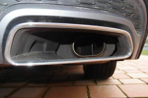

Es reicht ein Foto von der AGA direkt hinter den Auspuffblenden.... 😉
Sieht bei mir genauso aus, auf beiden Seiten (Bild ist hier aus dem forum, bin grade nicht am Auto)
Das meinte ich mit "zweigeteilt" 😉
Kann dann später noch in der Reserveradmulde nachsehen, was, finde ich dort im besten Fall?
Bild #210194906
Das ist der originale ESD mit ActiveSound. Ob deiner ab Werk so geliefert wurde, verrät dir dein Audihändler.
In der Reserveradmulde wirst du dementsprechend nichts weiter zum ActiveSound finden.
Da er den 272PS Diesel hat, wie er selbst schreibt, ist dieser ab werk nicht mit Active Sound ausgerüstet, das haben nur die 313/320/326 PS BiTDI.
Da er schreibt er hört einen Unterschied zwischen D und S kann es ja nur sein, dass da etwas nachgerüstet worden ist, ob legal, das sei dahingestellt.
Auch das ist schnell geklärt: Steht es als Nachrüstung in den Papieren, ist es legal. Steht es nicht in den Papieren, ist es JETZT nicht mehr eintragungsfähig.
Aber das ist wiederrum ein anderes Thema.

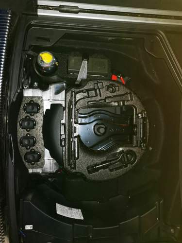

Hab jetzt nochmal Fotos der Reserveradmulde gemacht, gehört der halbrunde Kasten beim Werkzeug zu dem System dazu?
Vielen Dank erstmal!

7Hab jetzt nochmal Fotos der Reserveradmulde gemacht, gehört der halbrunde Kasten beim Werkzeug zu dem System dazu?
Nein

Das mit der Reserveradmulde wäre nur nötig gewesen, falls du keine 2-geteilten Endrohre hättest. Dann hätten wir dort auf die Suche nach einem nachträglich verbauten Lautsprecher gehen können.
