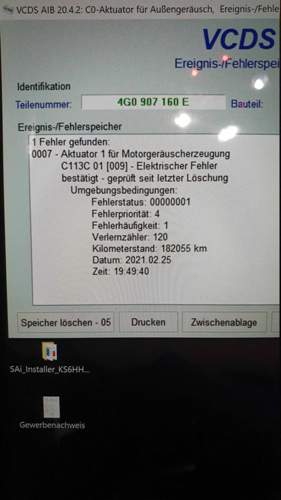

Hallo, kann jemand sagen was für ein Lautsprecher in der Auspuffblase verbaut ist? Modell, ohmzahl oder was dem gleich kommen könnte?! Ich muss irgendwie den defekten endtopf ausfindig machen, im Fehlerspeicher steht immer aktuator 1 "elektrischer Fehler" alles ist richtig angeschlossen, alle Leitungen führen zum Stg. Habe ich alles durchgemessen.. ob ich was abziehe oder anstecke am Fehlerbild im Stg. Ändert sich nichts.
Kommt denn bei beiden was raus?
Nein komplett Tot.
@lover18gue schrieb am 10. Februar 2021 um 18:49:18 Uhr:
Ohm messen, Lautsprecher sollte zwischen 2-3 Ohm haben meisten zeigt er 2,3 / 2,6 an.

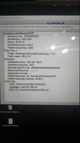

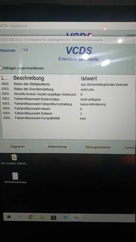

Moin,
Wie bereits geschrieben hab ich seit dem Auffahrunfall kein Ton mehr am auspuff, die Leitungen wurden alle geprüft und sind alle korrekt nach stromlaufplan verbunden und sind nicht unterbrochen, nun Funktioniert die Anlage immer noch nicht und ich habe folgenden Fehler im Speicher, kann jmd aus diesem Fehler etwas deuten?
