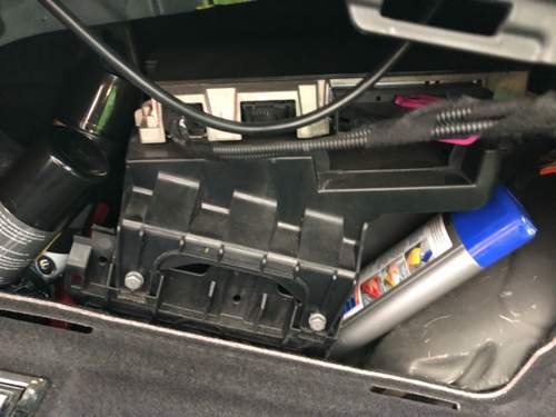

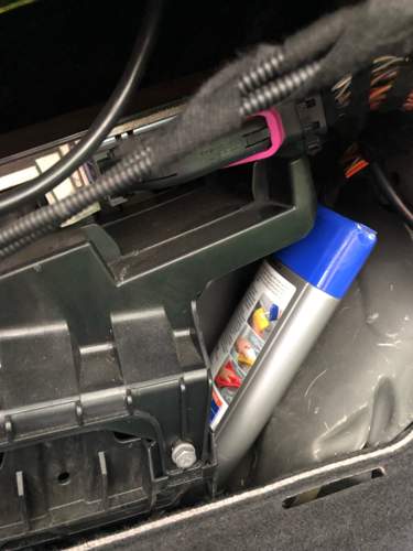

Hi. Ist das das Steuergerät für den Sound booster
@audi0904
Nein, daß ist Dein (Audio) Soundsystem. Sprich Verstärker. Hat mit dem Motor Sound nix zu tun
@audi_seven schrieb am 16. Mai 2022 um 09:45:53 Uhr:
@audi0904
Kofferraum rechts... Schreibe mir PN. Telegram... Sende dir paar Bilder..

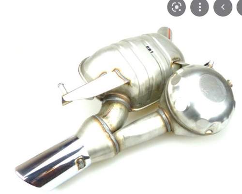

habe einen Audi A6 4G C7 3.0TDI Allrad mit Sagenhafte 245PS.
Habe mir überlegt ein komplettes Soundmodul von GG2 einzubauen, also Generator, Soundunit usw.
Habe allerdings gelesen, dass der 3.0BiTurbo bereits einen Generator eingebaut hat (von Serie).
Und da ein Kollege von mir seinen Endtopf (vom BiTurbo) mit dem Generator verkauft (350€), wäre es in dem Fall möglich seinen Endtopf mit Generator gegen meines auszutauschen und dazu ein Soundunit dazuzukaufen? (Kostet ebenfalls um die 200-300€).
Im großen und ganzen gebe ich ca. 600€ aus, besser als ein komplett neues Kit von GG2 zu kaufen, denn dort zahle ich mind. 1.400€ (Generator + Soundunit + Kabelbaum).
Weiß da wer mehr bzw. was haltet ihr davon?
unten ein Foto vom Endtopf vom 3.0BiTurbo mit Generator.
Freue mich auf eure Antworten!
Danke!

Du weißt aber schon, daß das nicht eintragungsfähig ist?
Der BiTurbo hat zwei solcher Endtöpfe.
Meines Wissens nach ist die Verlegung der Abgasanlage vom DPF nach hinten anders beim 245PS 3.0L. Daher ist nicht sicher, daß der Topf überhaupt und vom Anschlußwinkel her paßt. Der BiTDI hat eine Heißanbindung. Die Umrüstkits, die es mal gegeben hat, waren "kalt" angebunden so weit ich mich erinnern kann.
In dem "Topf" neben dem Auspuff ist übrigens nur ein Lautsprecher drin. Der eigentliche Soundgenerator sitzt beim A6 Avant auf der BFS hinter der Abdeckung im Kofferraum.
